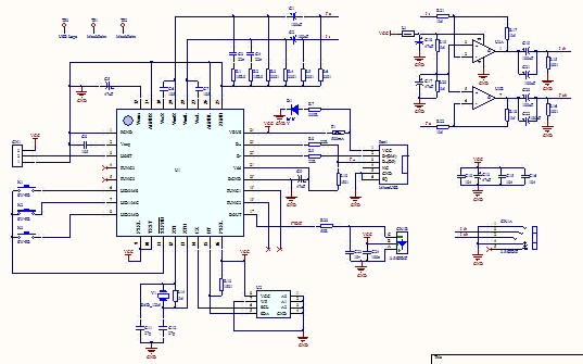

1、绘制线路图

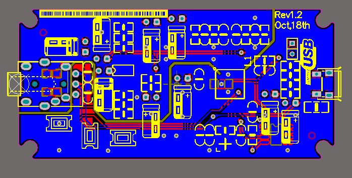

5、布线完成后的PCB版图
图片点击可在新窗口打开查看此主题相关图片如下:2d view.jpg

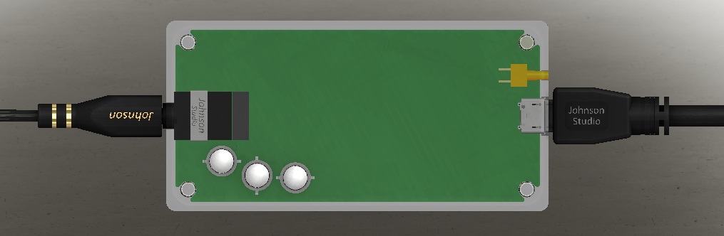

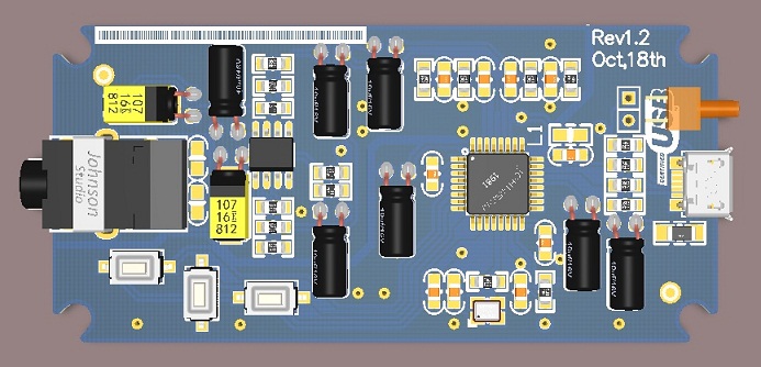

6、PCB 3D预览
图片点击可在新窗口打开查看此主题相关图片如下:3d view 1.jpg

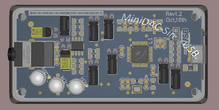

7、将PCB隐藏的外壳等结构件显示预览
图片点击可在新窗口打开查看此主题相关图片如下:3d view 2.jpg

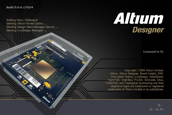

1、首先当然是本帖的主角:Altium Designer 从Dos版沿用至今的快捷键操作方式,用户版本升级非常
容易。
图片点击可在新窗口打开查看此主题相关图片如下:altium designer.jpg
 http://www.verycd.com/topics/2769819/

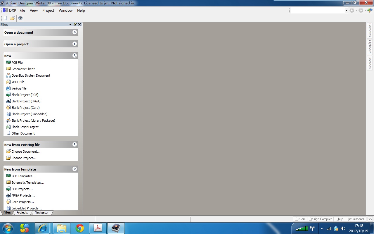

各个软件的安装咱就略过了,身为一个P民软件安装一定要会!必须的~~~
正确安装软件后,启动AD09软件,关闭一些不常用的显示窗口后,界面如下。
这个版本的软件是支持本地化语言操作界面的,但基于一些应用经验不建议
更改为本地化显示。开启方法点击左上角的软件图标-->Preferences-->
System-->General-->勾选右边窗口下面的 Localization栏目内
Use Localized前面的复选框-->Apply-->OK退出后重启一下软件就可以了。
和很多软件一样,最上面一排菜单栏。左边竖着任务和控制标签栏,新建软件
具有的各种模块操作在这里都能找到快捷方式。这里请留意左下角的三个
Labels,labels位置将会是我们在以后的操作中比较常用到的。最大的方框就
是咱们干活的主要操作界面了。 下图显示界面右边的3个Labels位置也是在软
件操作中非常频繁使用的,特别是Libraries标签。
软件界面很简洁,功能划分与很好,另外一些锁定标签之类的功能各软件都
差不多,有兴趣的朋友自己试试就好了。
此主题相关图片如下:soft face.jpg

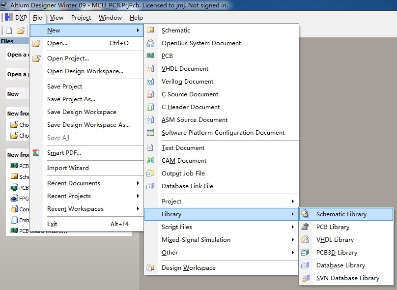

我比较习惯从菜单命令栏调用这部分功能:File--->New--->Library--->
Schematic Library。也可以用快捷键F--N--L--L,即刚才菜单命令栏内每
个命令里面有下划线的单字,快速实现这个功能操作。
此主题相关图片如下:new sch library.jpg

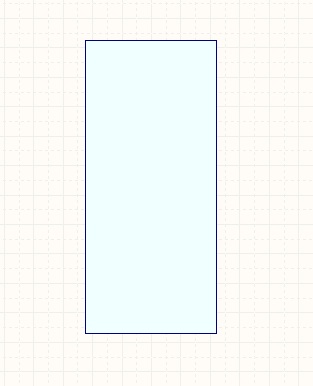

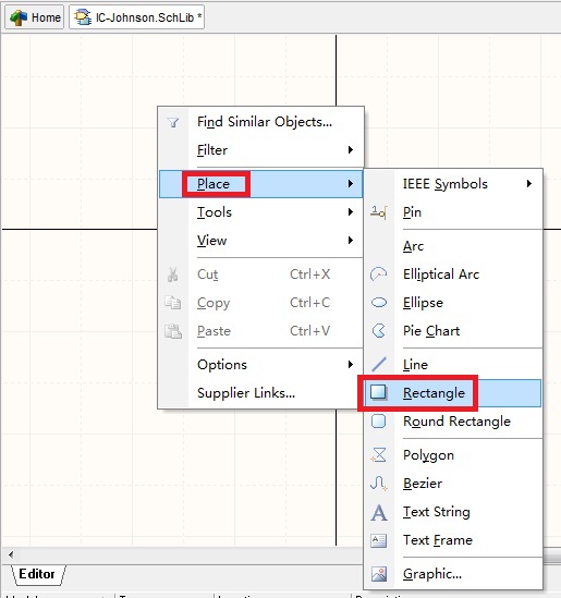

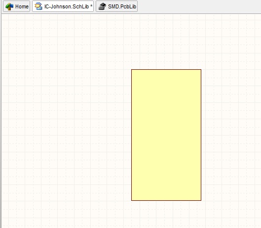

在软件工作窗口的任意位置点击鼠标右键-->place-->rectangle 放置一个矩形图框。
图片点击可在新窗口打开查看此主题相关图片如下:new part1.jpg
在窗口中不同的两个适当的坐标点 点击两次鼠标左键 放置矩形图框 。
图片点击可在新窗口打开查看此主题相关图片如下:new part1-0.jpg

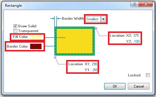

双击矩形图框:弹出图框属性修改窗口。如下图红框标识
两个复选框:分别是设置是否填充和填充半透明
点击fill color右边的色块设置填充颜色
点击border右边的色块设置矩形框边线颜色,border width设置边线粗细。
location X1 Y1 和X2 Y2设置矩形框的对角起止点。比如输入:X1(0);Y1(0);
X2(50);Y2(-120)将在第四象限绘制一个宽50高120的图框。
右下角的locked复选框是锁定矩形框的形状和位置以便于后面的操作不会改变已设置
好的矩形框数据。
图片点击可在新窗口打开查看此主题相关图片如下:new part1-1.jpg
点击OK按键确认修改后得到一个我们想要的矩形框。
图片点击可在新窗口打开查看此主题相关图片如下:new part1-2.jpg

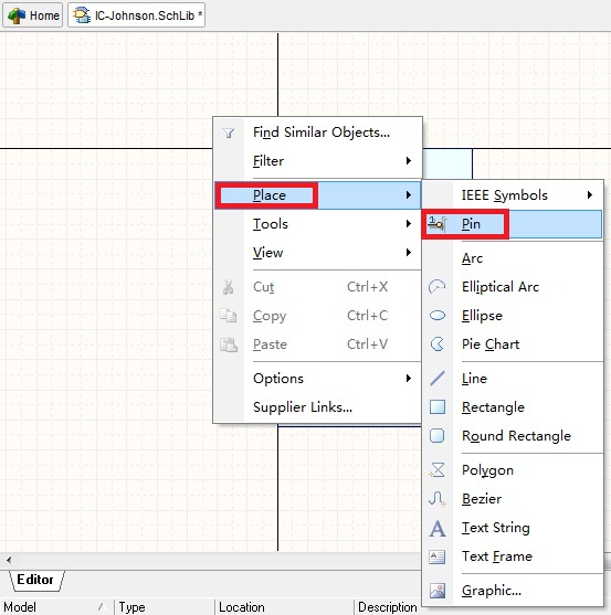

工作窗口空白处点击右键Place--->Pin 放置一个元件引脚。
图片点击可在新窗口打开查看此主题相关图片如下:new part2.jpg

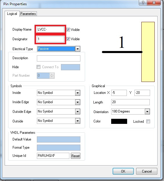

点击鼠标左键确认后按键盘Tab件弹出如下图所示的元件属性对话框。
在这里我们可以只设置引脚名称和引脚编号就可以了,两个条目右边对应的复选框是
在元件上隐藏或显示相应文字。点击确认按键退出对话框,在适当位置放置引脚标志。
在这里要注意,显示有一个灰色小X的一端是电气节点。
图片点击可在新窗口打开查看此主题相关图片如下:new part3.jpg

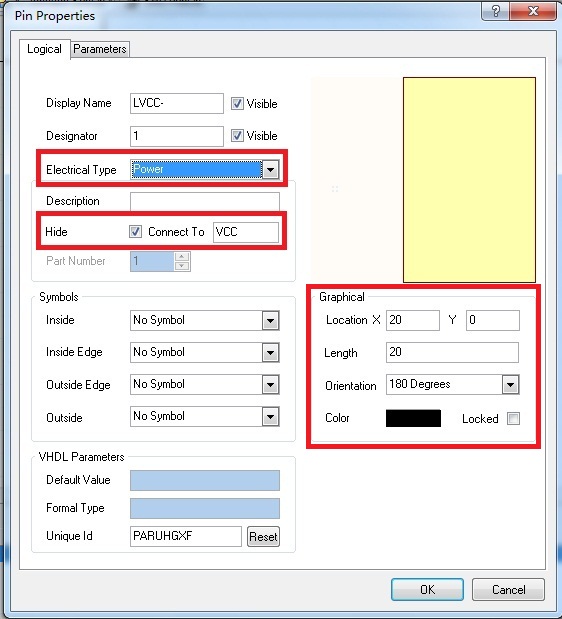

在一些情况下我们需要设置隐藏的电气引脚,如下图的电源引脚。Electrical type电
气属性我们可以使用默认或者选择对应的定义属性。Hide后面的复选框钩选,
Connect to 后面的文字框输入我们需要连接到的电气网络名称。Graphical栏目设置
引脚的位置、长度、旋转角度、颜色等属性
图片点击可在新窗口打开查看此主题相关图片如下:new part3-0.jpg
