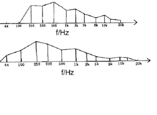

几种典型演唱的调节
下面介绍几种典型的演唱,在调音台上的四频段均衡器中对其音色进行频率修饰和处理方法:
1、对男歌手的音色频率调节
男声基音频率在64-523Hz左右,泛音可扩展到7-9KHz。
要求男歌手的声音要坚实,音色要有力度,但又不至于造成模糊不清。因此,对男歌手音色频率调节要求在4个频率段进行处理。
根据男声的泛音结构,依频谱曲线为据,对男歌手在4个频率段进行加工处理的手法是:
(1)对64-100Hz做小的提升,其目的是为了增加一些浑厚感,也是男低音的音域;
(2)在250-330Hz做大的提升,因为男声基音的主要频率在这个区域,提升此频段可增加基音的力度;
(3)对1KHz左右频段做小的提升,这样可保证泛音的频率表现,增加凌晨色的明亮度,这个频段可延续至3-8KHz;
2、对女歌手的音色频率调节
女声基音频率在160Hz-1.2KHz左右,泛音可扩展到9-10KHz。因此,要使女声得到最佳音色表现,应在4个频率上进行处理。
女声音色表现为圆润、清晰、明亮。
女声歌手的4个频率加工处理的手法是:
(1)160Hz以上,频率低于女声音域,做不提升处理;
(2)250-523Hz音区是女声主要音域,做不提升处理;
(3)对1-3KHz频段进行提升,其目的是为了使音色结构的泛音表现出良好的频率导通特性,使音色更加完美,同时可增加音色的明亮度。
(4)10KHz以上频率给予小的提升,目的是为了使音色的色彩有足够的表现力,可对音色微小,细腻的部分加以表现。
3、对鼻音严重的音色处理
鼻音产生的原因有2个:一是生理上的原因,生理机体有缺陷;二是发声方法或者训练方法不正确,而造成鼻间共鸣过强。
改善鼻音严重和方法应在四频段均衡器上进行频率处理。
(1)对64-100Hz频段进行大的衰减,以消除鼻音严重频带;
(2)对100-100Hz进行衰减,以消除鼻音哼声;
(3)250-330Hz频段略做提升,以增加语音的力度;
(4)3.3kHz左右频段做较大的提升,以增加音色的明亮度、清晰度,
(5)对10kHz频段做小的提升,为的是加强高频泛音的频带表现。
对音色和处理应切掉低音频率,这样就相应地增加了音色的清晰度。如果在3KHz频段做较大的提升,也可明显地提高声音的明亮度和清晰度。
4、对业余歌手音域较窄的音色处理
有些没有经过训练的女歌手,其音色在高音区域范围很窄,声音单薄、刺耳,音色缺乏深度感。因此,对声带窄的业余女声演唱者可用四段均衡器进行音色处理,如图4所示。
对其音色处理着重于音色改善,提升基音区频率,以增加音色厚度;衰减中高音区频率,以消除高频噪声。具体处理方法如下:
(1)250-330Hz频段应予最大的提升,其目的是提升基音区频率,增加凌晨色的浑厚度;
(2)1KHz频段则不提升,以减小音色刺耳的中高频成分;
(3)4KHz频段左右应进行较大的衰减,目的是消除尖噪的高频噪声;
(4)对10KHz频段进行最大的衰减,消除由于声带音色不纯净而产生的高频噪声。
对业余歌手的音色改善应以明亮而不刺耳,圆润而不纯净而产生的高频噪声。
5、对单声音色的频率处理
单声不分男声女声,与女声歌手音域基本一致,这时因为单声音域的频带与女声音域的频带相似,所以其调音的方法也和女声歌手的调音方法相仿。
