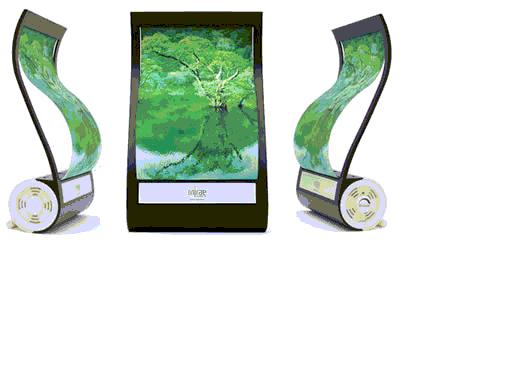

图贴上来了,请查.
如果只能弯曲才能发声,那应用上就有问题了.
还有问题:不知这种膜是不是必须要加象喇叭网罩那样的保护,如果是,那也没什么意义了.
低频能平直到100Hz?那也很不错了!我的期望是300Hz,能超越这个便是突破.

  发帖心情 Post By:2006-3-10 12:31:27 [只看该作者]
Y,完全一样,我说的就是这个东西
低频平直到100Hz?不好说啊,300Hz肯定没问题,你拿样品试试,要看振膜面积的
