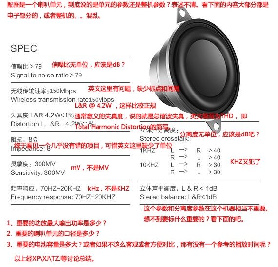

且看学电的和学声的对智能音响产品规格的标注差异。

KHz kHz挺多人犯這個錯的

感觉还是少了很多参数
