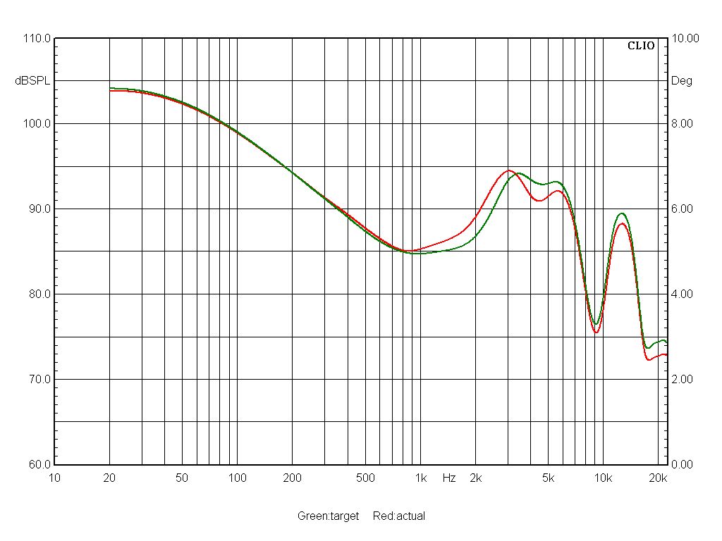

如图所示,绿色曲线是目标曲线,红色曲线是实测曲线,有没有办法让目标与实测保持一致呢?
主要是1KHz-6KHz这一部份。
关于这款单元的相关参数如下:
外形直径:10mm
额定功率:1mW
阻抗:32.0  OHm
膜片厚度:6um
音圈内径:5.5mm
若能寻得解决办法,不胜感激!

有没有阻抗曲线?
看样子需要调整单体的F0。

调一下单体的F0即可

在盆架后面堵一个或两个孔试试。

以下是引用冰冻德芙在2012-04-10 09:21:08的发言:
调一下单体的F0即可
调F0可以改变2K左右的曲线,但是改不了4.5K的谷.

以下是引用lingzhi22在2012-04-11 10:54:45的发言:
改F0是为了让3k的峰值一样,如果单体的F0变高了,高频也自然会产生一些变化,到时也可以根据变化对前腔进行微调,又或者并不需要调了,因为F0变高,高频性能也会相对变好一些。

音圈改轻一点!

以下是引用冰冻德芙在2012-04-16 14:31:38的发言:
[此贴子已经被作者于2012-04-16 14:32:54编辑过]
莲妹说得有道理一些,更改其阻尼也有效
