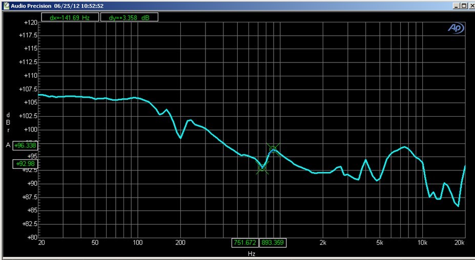

    我们公司做的一种over ear耳机。左耳频响总会在1kHz附近出现一个明显的峰谷(见附图),而右耳基本不会出现。左右耳最大的差别就是左耳装了电路板而右耳装的电池板。左耳这种峰谷是不能接受的。已经考虑了很多结构上的因素,均无法很好地解释。现在都不知从何着想了。哪位前辈高人遇到过类似问题,还请不
吝赐教,谢谢!

腔体偏差问题,结构设计时,让单元腔体和电路PCB分开即可实现左右平衡

左右耳的曲線都有就看的出來問題了。

请问“单元腔体和PCB板分开”是什么意思?可以说的具体些吗?
试过去掉PCB板照样会出现那个峰谷。右边本来是没有的,若把右边的电池板去掉,也会出现。

喇叭背面和PCB板呈一定角度,也就是说两个面之间存在一个“空气尖劈”,难道是因为这个?

后盖是否有开孔或者缝隙,右边的电池板可能把那个孔堵住了,所以不会出现,而PCB版可能并不能堵住那个孔。把两边的后盖全部密封住或者全部打开对比测试就能看出问题了。

左耳一边的透气比右耳少!你试一下把左耳的透气加大!如看下左耳的前后壳尺寸是否和右耳一样
