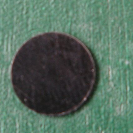

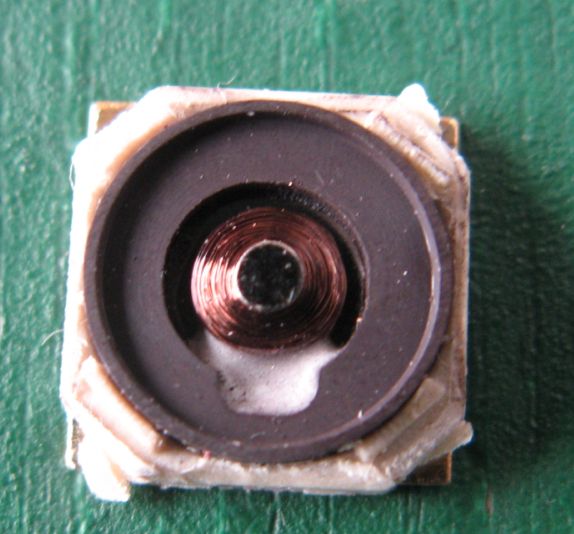

结构如附件,问题点:
1:小声不良较多,
2:磁石容易脱落,
请教各位

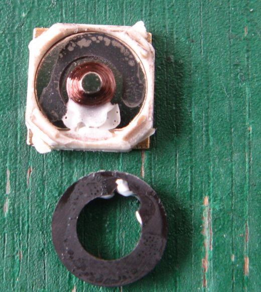

我声生产厂家,此成品测试后DB低于规格下限90,有检查磁石磁通量问题不大,想请教各位
工艺上可能存在的问题!
最后一张图为磁石脱落,该部位胶水确认没有问题,请问成品测试小声拆开后有一些就脱落了,但是不是全部!
大家帮忙分析分析!

磁钢脱落可能还是在胶水的选择上有问题,胶水存在内聚力和附着力两方面因素,磁钢脱落后如果表面(或磁碗表面)没有胶水,说明该胶水的附着力不够,也就是不适合粘接的基材,若两测都有胶水,说明是内聚力不好,太高胶水不耐跌落,太低粘接强度不够,总之胶水的选择要慎重!图片点击可在新窗口打开查看图片点击可在新窗口打开查看

磁石容易脱落绝对是胶水问题。  小声那就不知道了
