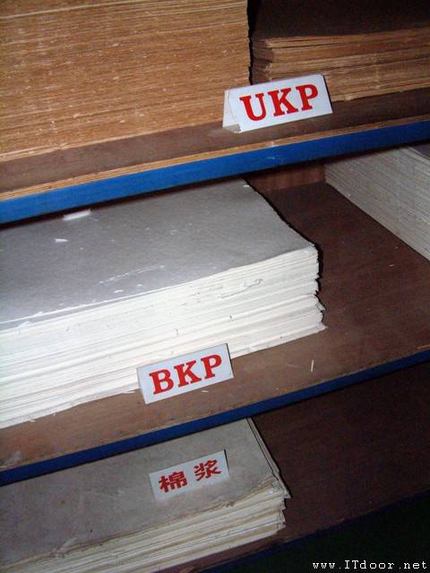

1.这是纸盆喇叭的制作材料

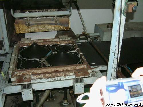

  2.这是压制PP盆振膜的机器

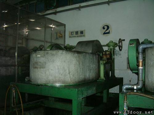

 3.打浆机,做纸盆的第一步!
4.纸盆振膜就是从这个机器上压制成的!一次能压3个振膜出来
5压好的振膜就是这样的

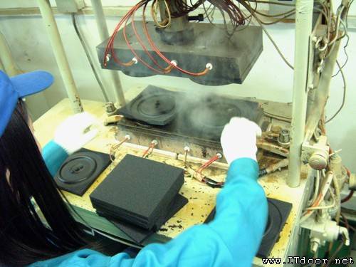

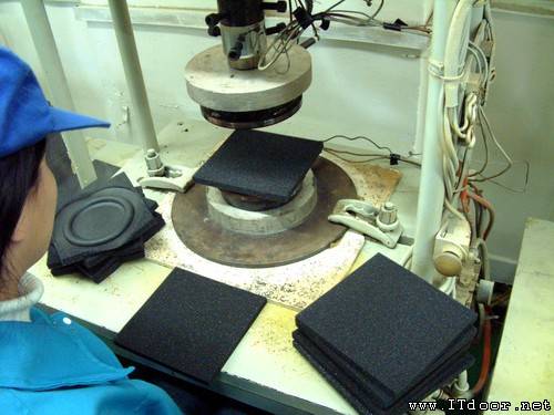

db
加好友 发短信 魔幻大师

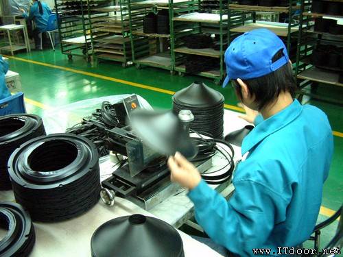

6.PP盆首先要经过裁剪

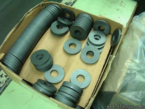

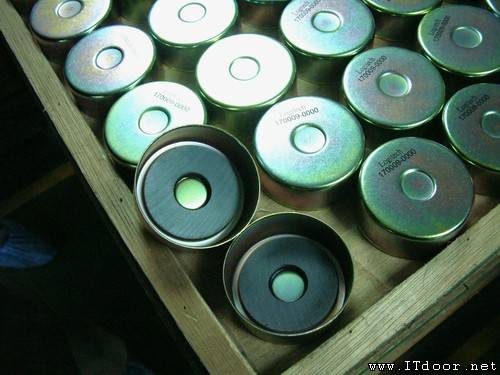

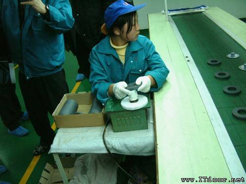

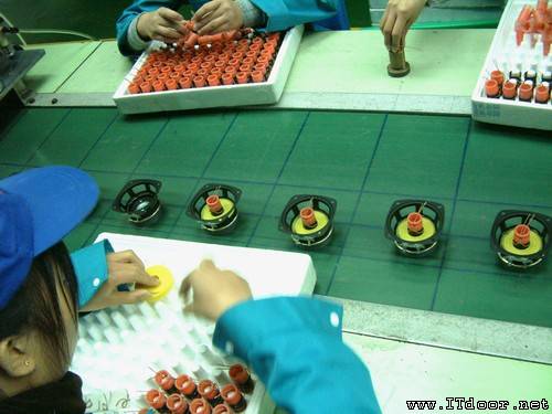

 11每一个磁石都经过仔细的清洁
 12磁石被粘在铁壳后

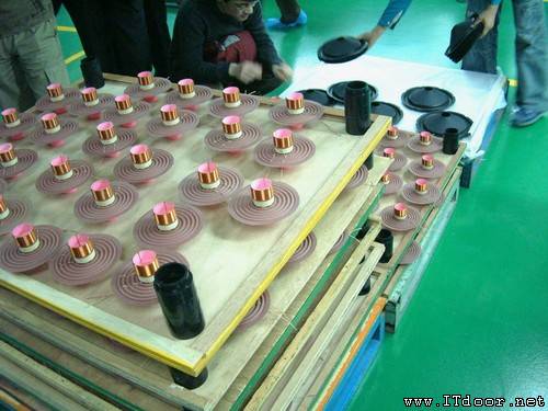

  13喇叭的振动线圈

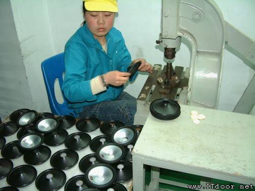

 14这是在加工振膜的边缘振垫
15热压机压出的边缘振垫

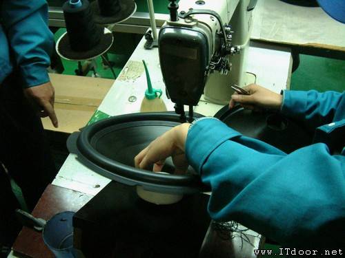

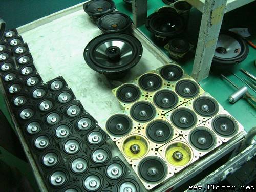

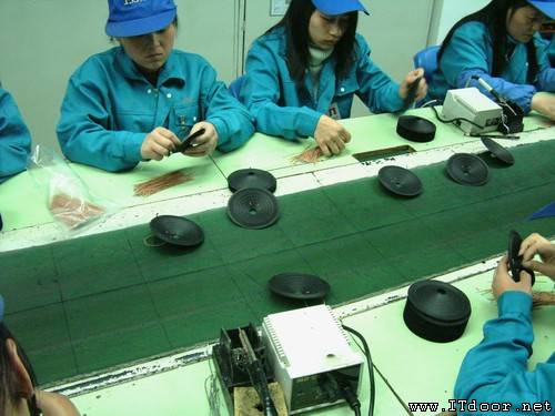

 16大口径扬声器的振膜和衬垫需要机器缝合

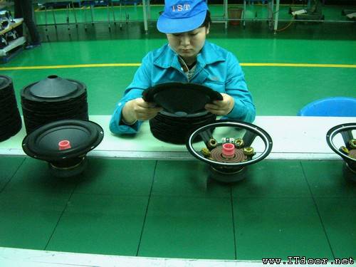

17喇叭在装配线上
18在线圈上压上重物,定位线圈的位置

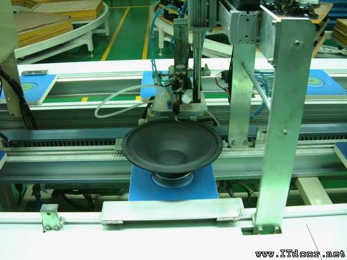

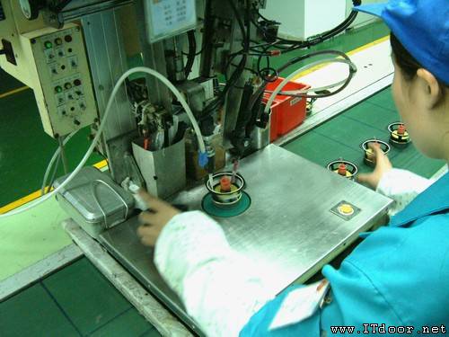

19机器涂胶,AB胶通过2个管线自动涂到金属圈边缘
20在下一道工序上安装整体振膜

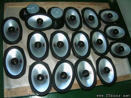

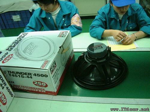

23可以看到生产的是MTX的低音喇叭
24这是生产的汽车扬声器喇叭
25其他扬声器产品

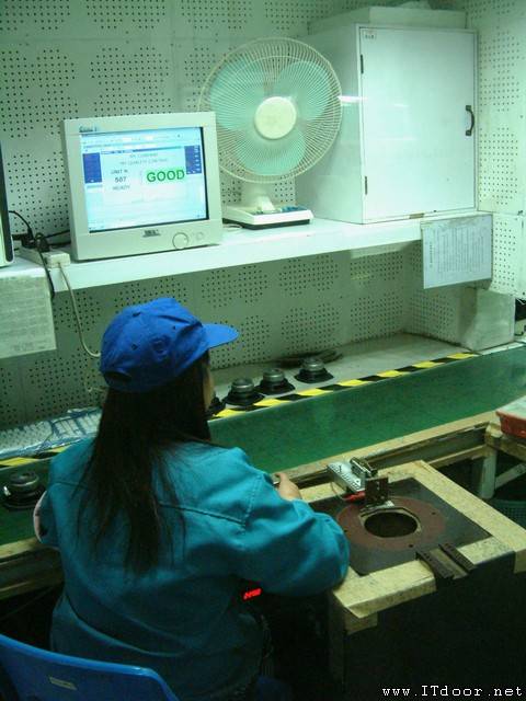

  26在生产过程中进行的必要工序检查
27这是一个测试室的测试内容
28这是在生产中进行的测试内容

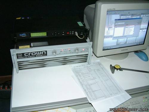

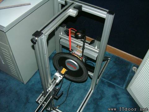

29专业的测试仪器,通过激光打在振膜上监测细微的位移量来测试喇叭振动时的状态
30这台先进的KLIPPE.Analyzer 2单元测试系统和上图的激光测试仪是一套

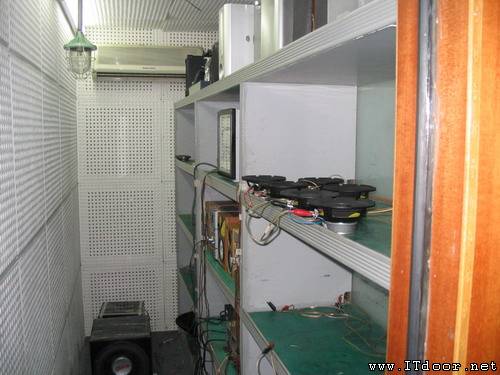

  31在隔音室里正在进行耐久性测试的扬声器
传完了,大家分享一下.发表一下高见.

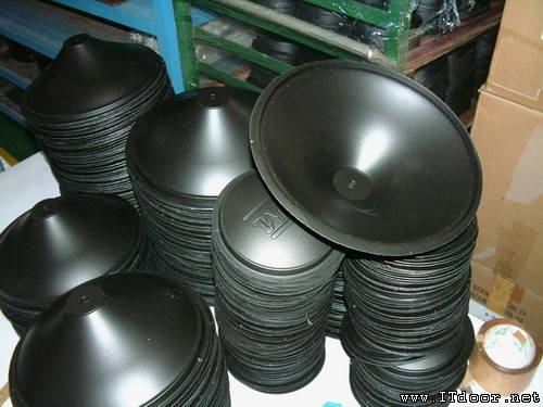

1.这是纸盆喇叭的制作材料
  2.这是压制PP盆振膜的机器

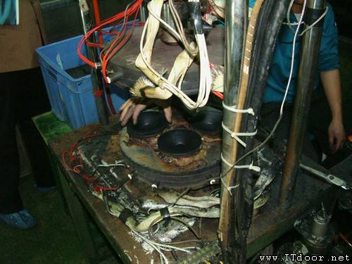

 3.打浆机,做纸盆的第一步!

  6.PP盆首先要经过裁剪

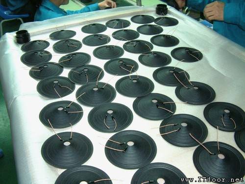

  8在流水线上穿线的纸盆振膜
  9穿好的振膜
  10扬声器的磁石
  11每一个磁石都经过仔细的清洁

  14这是在加工振膜的边缘振垫
  15热压机压出的边缘振垫

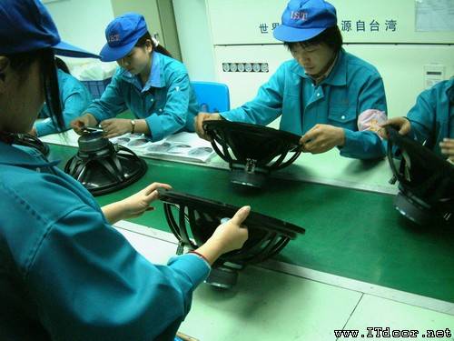

  18在线圈上压上重物,定位线圈的位置

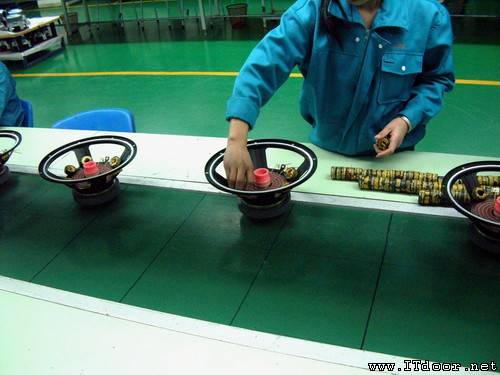

  22喇叭在进行最后的检查固定工作,然后就贴上标签了

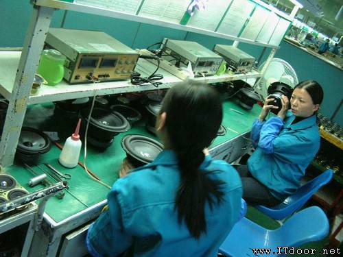

  26在生产过程中进行的必要工序检查
  27这是一个测试室的测试内容
  28这是在生产中进行的测试内容
