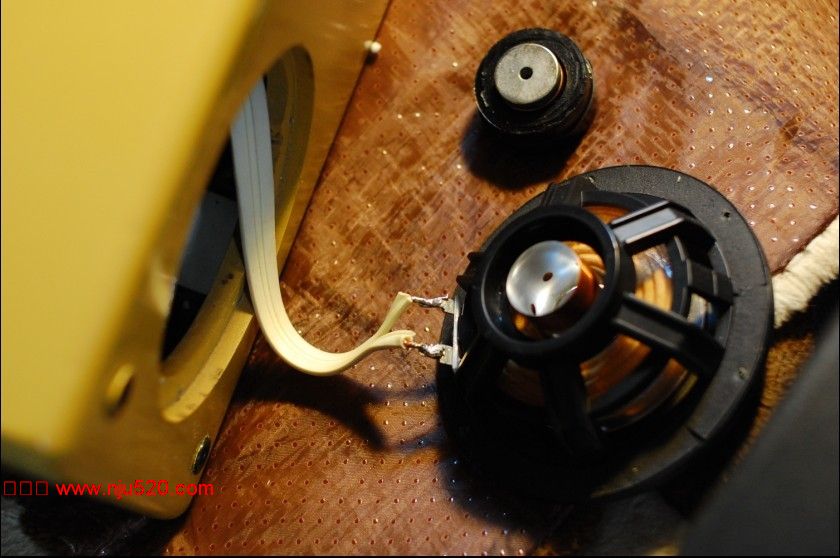

朋友网上买了对箱子,快递到手外观无伤,接上不响,拆开看,两只喇叭磁钢均已脱落,卖家称,音箱发出时都完好。具体请看图,如何修复?

跌落试验不过关,退货!

看样子应该可以用点胶将磁体与盆架粘合起来试试还能不能用.

这喇叭是ABS frame的 ,与华司粘接光胶粘还不行吧,应该用螺丝固定才行!

 这单元就看盆架了

盆架是ABS的,那用胶水粘接脱落没什么大不了的,因为热涨冷缩的原理,加上又没有螺丝固定!如果是铝盆架,那用的胶水真的是太水了!

查到了Fountek4.5寸全频

最好退货,实在退不了,只好用胶水把磁路粘回去了,粘的时候要小心,胶水不能碰到音圈,也不能太多了,太多胶水跑到磁间隙就没用了,还有任何东西都不能碰到音圈,磁路粘回去后检查一下音圈是否擦圈。如果有朋友在喇叭厂做就好了,工厂里面有工具,粘回个磁钢不是太难。

盆架听朋友说是塑料的,是啥S的我也不知道

能退就退,不能退就只能粘回去试试。

好像伤了音圈,修起来麻烦呀!

不用粘了,一装上去把音圈都挤死了。白搭。不信,你试试

 如果能退就退,不能退就只能將磁回去,如果音圈線沒斷的話,應該不成問体的。
