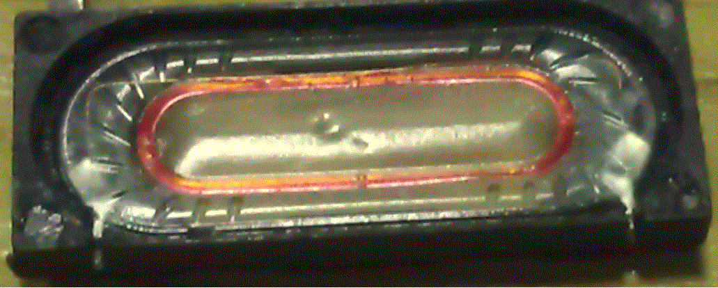

看到楼主给出的图片,有以下疑问:
这样的产品的工艺是否有点难以加工?是通过什么治具来实现的?引线都没有附着在膜片上。

  发帖心情 Post By:2011-12-27 9:26:41 [只看该作者]
这是一款4.8x10x1.5的产品,当时构造设计以及试做过程,
经历了较长的时间,以适用于自动化或半自动化组装为目标。

看来这款不是wmemw所讲的公司产品,这款产品的规格为15×06×2.0H

你确定这是内焊的?内部白油处盆架边有槽口的啊?

如果不是的话,我能猜得出来是哪家的。
因为这个是有专利的。是在4.8x10x1.5以后推出的,更易于作业。

内焊是没错。可加焊锡,也可不加焊锡(工艺控制好的话);
产品可以更加小型化,便于自动化。

这款产品是内部焊接的,然后使用UV胶,工艺也没什么特别的,U杯是同支架分开的,需要打胶固定。

没错,要先固定,后点焊方可达到效果.
