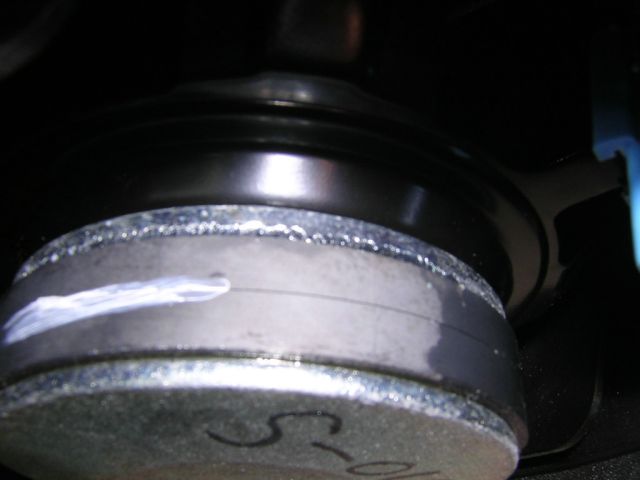

请问各位DX,在做6*9"类型的汽车喇叭时,在进行-40C的低温试验时是否有遇到过磁铁开裂的问题?是不是胶水的原因?有什么方法解决?谢谢!

电声器件制造行业技师培训讨论专题!!!  发帖心情 Post By:2005-11-26 21:51:59 [只看该作者]
是否我理解错误,你的磁钢开裂是磁钢本身裂开了还是跟T铁或华司脱开了?
darry
  发帖心情 Post By:2005-11-28 21:39:10 [只看该作者]
以下是引用原声在2005-11-26 21:51:59的发言:
附上一个图片供参考,是磁铁本身裂开。目前我们的改善是用换胶水。

最近又做了一款8寸的汽车低音,试验又出现了磁铁中间开裂的现象,目前用的是之前提的那款喇叭改过后的胶水。把这个问题反馈给了磁铁厂商,厂商回复作磁铁单体的试验没问题,初步分析是T铁与华司与磁铁在低温时收缩系数不一致造成,有没其它朋友还有高见?
