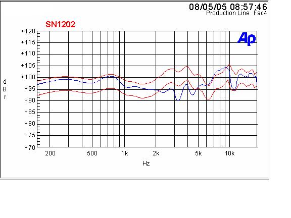

曲线不良分析  发帖心情 Post By:2005-11-28 21:54:14 [只看该作者]
这是一高音加一低音箱的曲线测试结果,请DX们帮忙分析超出下限部份是何原因?如何改善。谢谢!
  发帖心情 Post By:2005-11-29 14:39:31 [只看该作者]
不知道你怎么分频的,但一定可以从你的分频元件上找到原因!

  发帖心情 Post By:2006-3-11 12:26:10 [只看该作者]
高,低通的曲线也加入这样就方便分析了.

  发帖心情 Post By:2006-3-13 10:32:59 [只看该作者]
与班长同感, 异常出现在常规的分频点附近.

  发帖心情 Post By:2006-3-13 19:22:28 [只看该作者]
以下是引用darry在2005-11-28 21:54:14的发言:
可以对低音和高音分别测试,连分音器和不连各测一次,和标准样板比对,找到有区别的那一组,分析原因应该不难.
随便说说
等级:贵宾 帖子:139 积分:1441 威望:0 精华:0 注册:2005-11-17 19:01:43
  发帖心情 Post By:2006-3-13 19:23:30 [只看该作者]
以下是引用KGB-Oliver在2006-03-13 10:32:59的发言:
我猜最可能的是高音的低频端响应不稳定.

扬声器杂音§手机杂音或其他  发帖心情 Post By:2006-6-3 15:36:17 [只看该作者]
单独测试结果如何?

  发帖心情 Post By:2006-6-14 22:43:47 [只看该作者]
以下是引用随便说说在2006-03-13 19:23:30的发言:
我猜最可能的是高音的低频端响应不稳定.
我同意这种说法

  发帖心情 Post By:2006-6-16 15:24:12 [只看该作者]
"高音的低频端响应不稳定"是什么意思?
[求助]关于盆架设计  发帖心情 Post By:2006-6-16 17:19:21 [只看该作者]
意思恐怕是有高有低,差得较多吧!
darry
  发帖心情 Post By:2006-6-16 18:41:39 [只看该作者]
如何能比较好的控制好此部份的频响呢?

网上卖的价格0.15--0.35的咪头讨论  发帖心情 Post By:2006-6-16 21:08:13 [只看该作者]
音膜材料及磁液量对高音那部分影响很大
darry
  发帖心情 Post By:2006-6-17 11:16:44 [只看该作者]
控制音膜是不是基本上模具和基材没多大变化,就差不多了?

  发帖心情 Post By:2006-6-18 23:17:08 [只看该作者]
看上去大概是分频器的设计问题。中频单元的分频点选择太高,看上去实际分频点已经在4.5~4.8KHz了,而且中频单元的频率响应能力又达不到那么高;高频单元的分频点选择也太高了,实际分频点至少达到6KHz以上了。计算分频点应该考虑单元的分频点对应的阻抗曲线上的阻抗。
松香味
  发帖心情 Post By:2006-6-18 23:19:43 [只看该作者]
看上去大概还是二阶分频。
松香味
  发帖心情 Post By:2006-6-18 23:26:43 [只看该作者]
4KHz上的峰应该可以通过分频器的“补偿设计”把它拉下来些。
另外,高频的衰减又不够。

  发帖心情 Post By:2006-6-29 14:50:38 [只看该作者]
正负极是否接反?

等级:新手上路 帖子:78 积分:1780 威望:0 精华:0 注册:2006-6-17 16:54:26
求助 QTS高了怎么办  发帖心情 Post By:2006-6-29 17:29:30 [只看该作者]
还是分频器的问题多点,我也建议是否可以点在重新设一下
