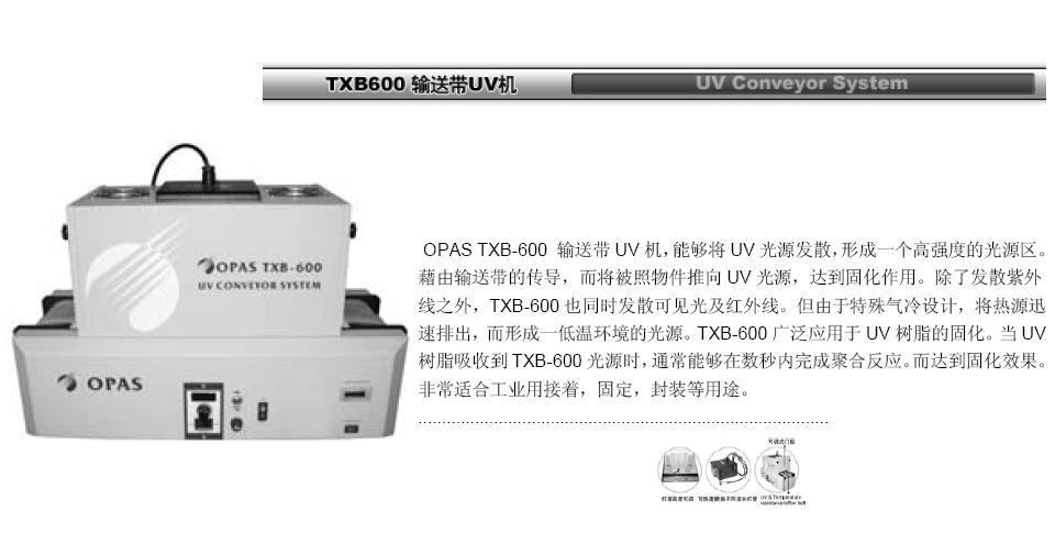

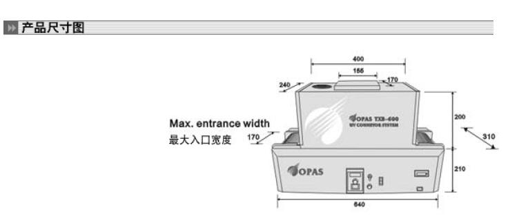

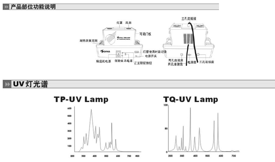

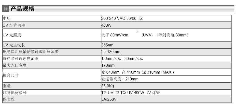

 OPAS TXB-600 输送带UV机,能够将UV光源发散,形成一个高强度的光源区。藉由输送带的传导,而将被照物件推向UV光源,达到固化作用。除了发散紫外线之外,TXB-600也同时发散可见光及红外线。但由于特殊气冷设计,将热源迅速排出,而形成一低温环境的光源。TXB-600广泛应用于UV树脂的固化。当UV树脂吸收到TXB-600光源时,通常能够在数秒内完成聚合反应。而达到固化效果。非常适合工业用接着,固定,封装等用途。
电压
200-240 VAC 50/60 HZ
UV灯管功率
400W
UV光照度
大于80mW/cm
2
0
(UVA) (照射高度80mm)
UV光主波长
365nm
出光口距离输送带可调距离范围
20-180mm
输送带可调速度范围
1.6mm/sec - 30mm/sec
最大入口宽度
170mm
机台尺寸
宽640mm 高410mm 深310mm (MAX.)
输送带高度:210mm
重量
36.0Kg
灯管耗材型号
TP-UV 或TQ-UV 400W UV灯管
保险丝
5A/250V
