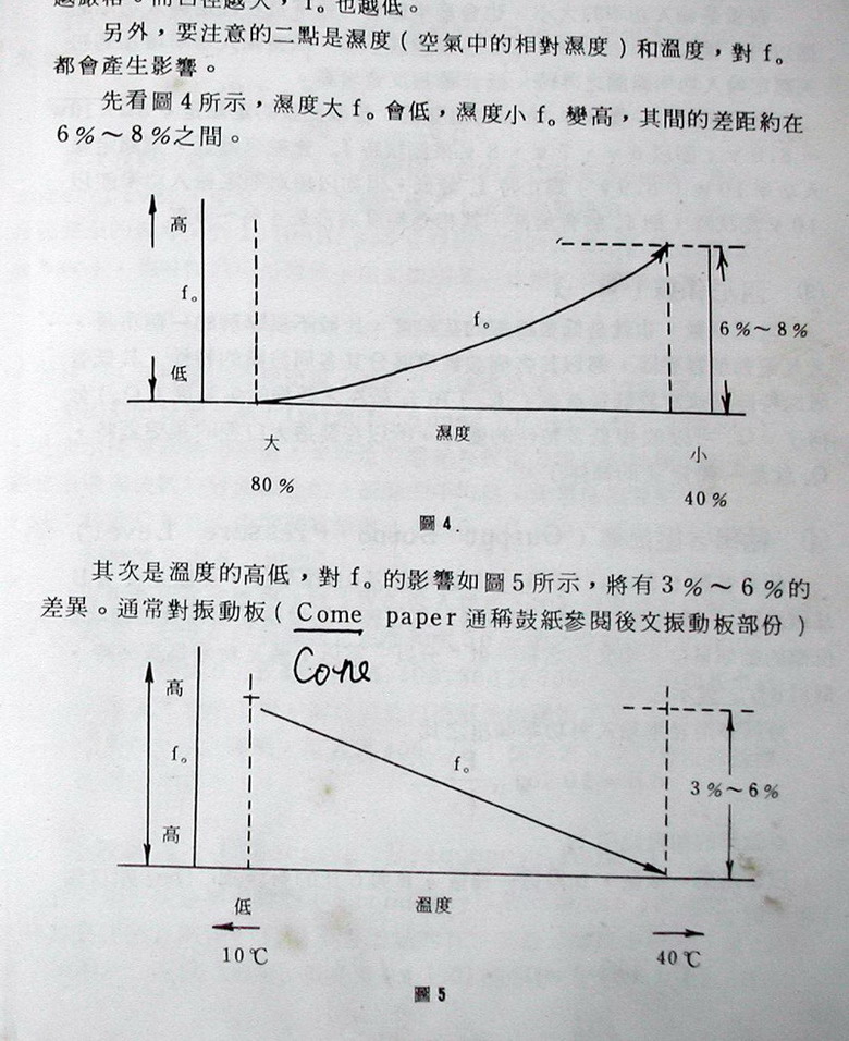

在下入行不久,请教各位DX:扬声器单体的谐振频率与温湿度的关系如何?
  发帖心情 Post By:2005-12-7 13:50:30 [只看该作者]
温度升高, Fo轻微下降, 温度降低,Fo轻微上升, 因为胶水或折环高温下会软化.冷了变硬
湿度增大, Fo轻微下降,湿度变小,Fo轻微上升,因为材料吸湿后会变软.

具体提高或减少多少跟材料也有很大关系吧,有些材质在温度变化不大的情况下,应不会有所改变。

试验验证,以上结论完全正确。
实验样品:receiver,PEN振模
