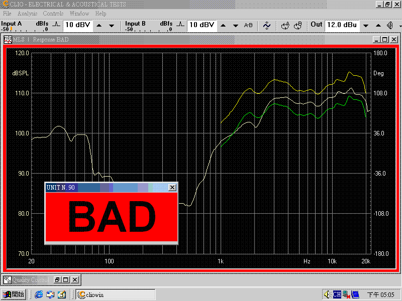

各位大侠,这是一款20芯高音曲线,请对2.5k前的下掉发表评论或看法,谢谢!

1,磁液影响
2.有漏气
3.声音正常否?

Q值太低,漏气或者气室太大。不过有点觉得奇怪,你测试出来的效率有110dB?

  发帖心情 Post By:2006-1-12 13:25:50 [只看该作者]
测试距离比较近吧?

是的,测试距离约30cm左右

是个不良品吧图片点击可在新窗口打开查看图片点击可在新窗口打开查看

要不改大磁钢,或者增大阻力垫呢?个人意见,仅供参考

泄漏太严重,但15K到20K还有110 dB
你是指漏气吗?

是的,如果泄漏太厉害,在测试时可能会对低音造成类似之影响.

音膜是什么音膜??
一般情况是边的胶水打多了。

过阻尼了吧,像是磁液的影响了

同意1.边的胶水过多.2.磁液也可能有影响

个人认为磁液太少了,可以在原来的基础上量增加5/1试试。
曾经有碰到这样的情况。

我也觉得是阻尼过大,Q值低造成,不好意思,没做过大口径扬声器
