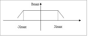

充磁机轴中心对称线上B分布是这样的吧,垫铁块是作铁芯吧,还是没底啊

有用的是H吧,不是B

H同介质无关吧,这里如意图没关系。这个分布是可以精确计算的。在充磁机外口B值小得很

db磁力线分布图好像不是很科学啊
何以见得中心位置最大?
