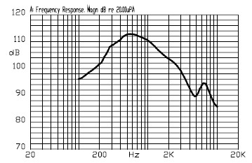

初次接触受话器,对于人工耳测得的受话器曲线不同于一般情况下测得的喇叭频响曲线感到一头雾水.怎样分析受话器的频宽?灵敏度?怎样由测试曲线来判定受话器的优劣?等等.哪位仁兄能帮忙指点迷津,拉兄弟一把.拜托各位了!
下圖為B&K测试的受话器曲线
(測試條件:B&K 2012. 人工耳180mV,外徑13mm,用於藍牙耳機)
请高手點評

扬声器是向自由空间辐射,受话器向耳腔辐射;
受话器大部分在语言频段工做,其频率范围在200~4000Hz

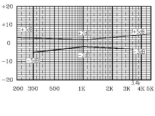

补充几点:
1,测试环境不同,一是自由场(消声室),一是耦合腔(一般用IEC318仿真耳)
2.测试话筒不同,一是声场型,一是声压型
3.测试频率不同,一是全频,一是语音频段
4.测试功率不同,一是1W,一是1mW(推荐)
5.灵敏度定义不同
6.额定阻抗不同
7.执行标准不同
8.客户要求不同
9.受话器曲线一般要符合框图,对灵敏度的一致性要求很高
10.不同产品用途不同,则特性也不同(上述框图针对的是早期电话机用受话器)
[此贴子已经被作者于2005-11-17 21:53:28编辑过]

水仙DX,可否解釋一下如何看這張圖.

这是楼主上传的图片,能否详细说明一下测试条件和受话器规格和用途?

要评估曲线一定要清晰测试条件
xiaoxinhua
  发帖心情 Post By:2005-11-18 10:49:11 [只看该作者]
该曲线是在密封状态,还是在声泄漏状态下测试的???
IEC318耳,BK4134传声器?
你的蓝牙耳机应该是语言通信用,如果是听音乐,低频不够.
如果是在密封状态测试的,那该产品低频性能较差

低频性能取决于振动系统,尤其是膜片.

特别是漏气的时候,对于低频部分的影响是很大的,还有测量时周围环境的噪声等等。小弟也是服务于手机扬声器和受话器行业的,感觉这方面资料很少,大部分都是关于大喇叭的。欢迎交流。

漏气对测试受话低频有非常大的影响。

该曲线是在密封工装测试,SPL值108dB。FO 550HZ左右。这样的产品还可以吧,要是有张THD测试样图更好/。

你这曲线是在仿真耳中测试出来的吧,仿真耳的意思是仿人耳内腔体谐振。曲线是你在谐振时的曲线,
还有一些可谓只可意会不可言传。不好意思啦。
