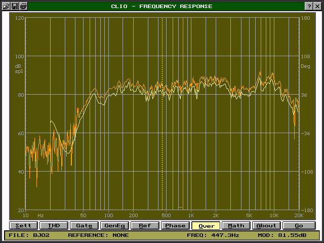

Sinusoidal方式与MLS方式所测得的SPL相差大约3dB怎么回事?
测量距离、电平都相同。
以前发现这个问题但没在意,今天突然想起来。
图片点击可在新窗口打开查看此主题相关图片如下:spl 差别.gif
图中橙颜色是Sinusoidal方式测量,黄颜色是MLS方式测量后导入。
测量距离相同,都是250mm,电平-10.7dB
MLS测量方式窗口开的较大,约100ms,只是为了导入后便于比较。
这种情况,SPL应该以哪个为准?

Sinusoidal方式与MLS方式所测得的SPL相差大约3dB, 似乎CLIO软件就是这样.
  发帖心情 Post By:2010-11-29 9:59:04 [只看该作者]
可以先把输入和输出线短接,分别用MLS信号和正弦信号测试真正的输入电平(实际也是输出电平)大小,最好是换算成电压大小,看看有没差异.

粉噪里面的平均电平?要比sin信号的要低3个db。
clio内部的基准是一样的。
一般用1k调好电压后,测sin就是对的;如果要测mls,那就直接在out增加3个db;

多谢 听风、水仙、钟灵 几位帮助,我也认为似乎应该以正弦扫频为准,毕竟正弦波电压有效值平均值什么很容易确定。
看了别人的CLIO系统,确实都这样,都是MLS结果低3dB.
曲线是为了问这个问题随随便便在家测的,确实很难看,而且为了叠加一起比较,为了使MLS结果与SIN尽量相同,也就是一样难看,又把MLS测量窗口有意开得很大

信号问题,clio说明书里面有说明
