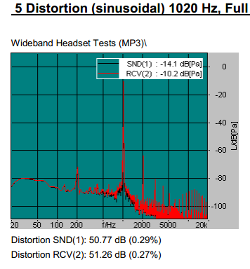

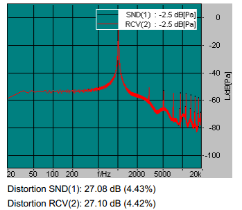

做两款设备,分别是一款MP3播放器和惠普电脑,分别测试了他们失真和空闲信道噪声。
从失真中,1020左侧为本底噪声失真,右侧是谐波失真。
MP3的本底失真比HP电脑的大20db左右,
但是在测试他们的空闲信道噪声的时候,MP3播放器的-81.32dbpa(A);HP电脑的-68.94dbpa(A)。
有人能为我分析下,根据失真,去判断空闲信道噪声的为何如此变化。
注:这些测试都是在电口测试的,但是我仍然怀疑,测试时候HP电脑的硬盘风扇等产生的声音,也会通过电口影响到空闲信道噪声。
不知道这样的解释是否合理

差不多弄懂了,在测distortion的时候,会有测试信号,会激活手机里面的cancell以及D/A转换,产生内部噪声。
但是在测空闲信道噪声的时候,测试过程中是没有声音播放的。
