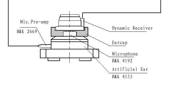

典型的测试设备:

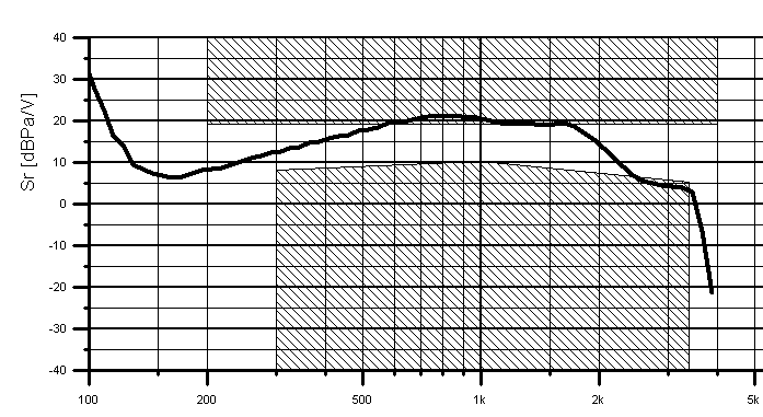

典型的测试曲线:

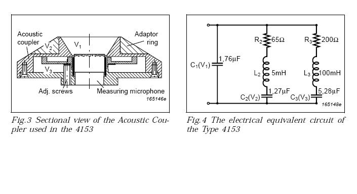

仿真耳的结构及等效电路:

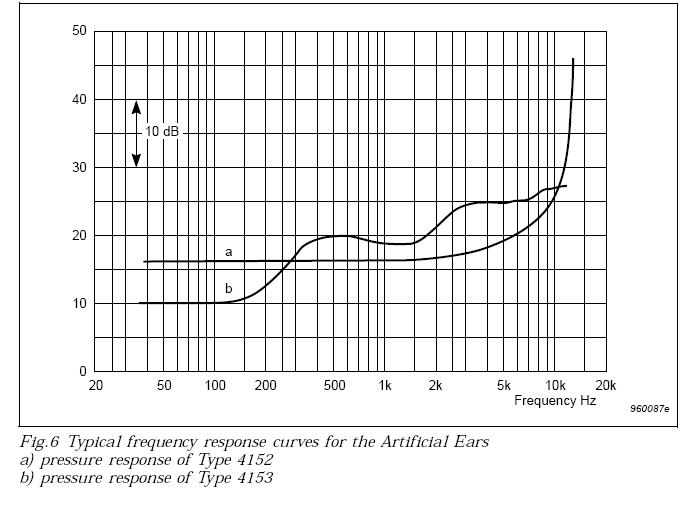

仿真耳的响应:

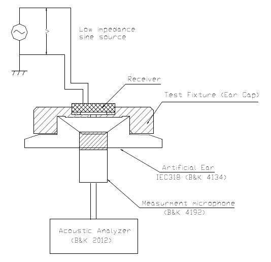

第一个图标注有少许错误,正确的标注如下:

应该是4153是IEC318的标准!!!!

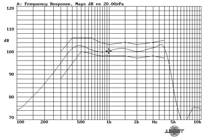

3GPP TS26.132 对受话器频响的要求:

第一图是国内一家知名公司的测试框图,但确实标注有错误,容易误导别人。
搞技术的,要求严谨的工作态度。

  发帖心情 Post By:2006-9-27 22:43:19 [只看该作者]
是啊,建议黄工或李工改一下培训资料(流传到外面啦)和规格书等

受话器测试  发帖心情 Post By:2007-1-18 20:01:19 [只看该作者]
