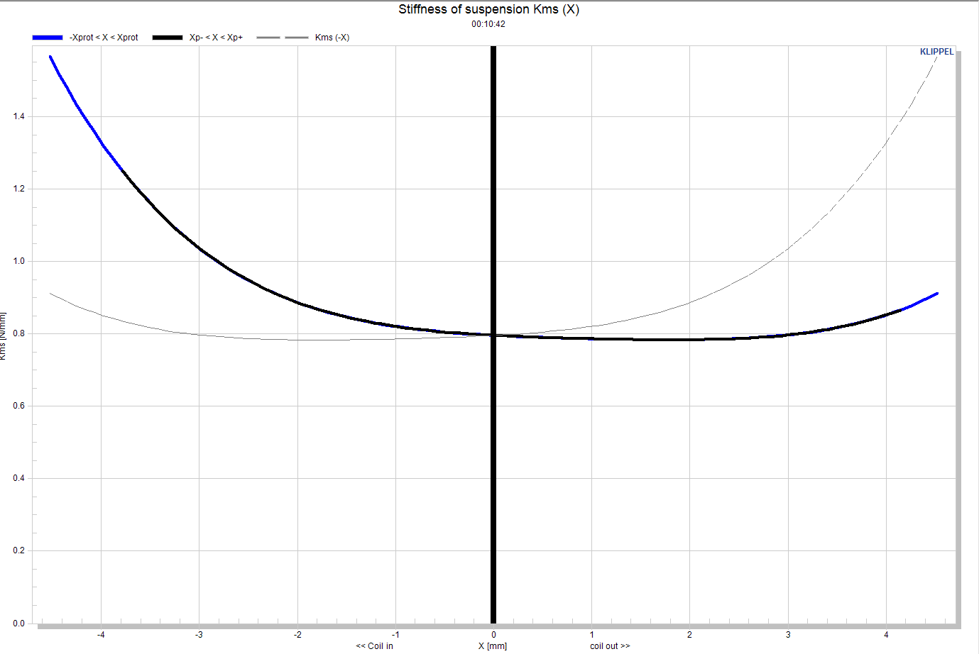

最近做了一颗单体,但是对称性不好,偏移了一边,请问有没有人之道要怎么修改才会使对称性比较好呢?

这个指标的影响因素在鼓纸悬边和弹波上。 弹波相对占的比例比较大。
你可以手动按压一下振动系统,向下和向上的力均衡的时候,对称性就好了。
从上面看出,鼓纸向外的时候阻力小,容易向外。
请检查、调整弹波的波纹和磁隙的透气性!( 发喇叭的图片出来会更容易判定)
