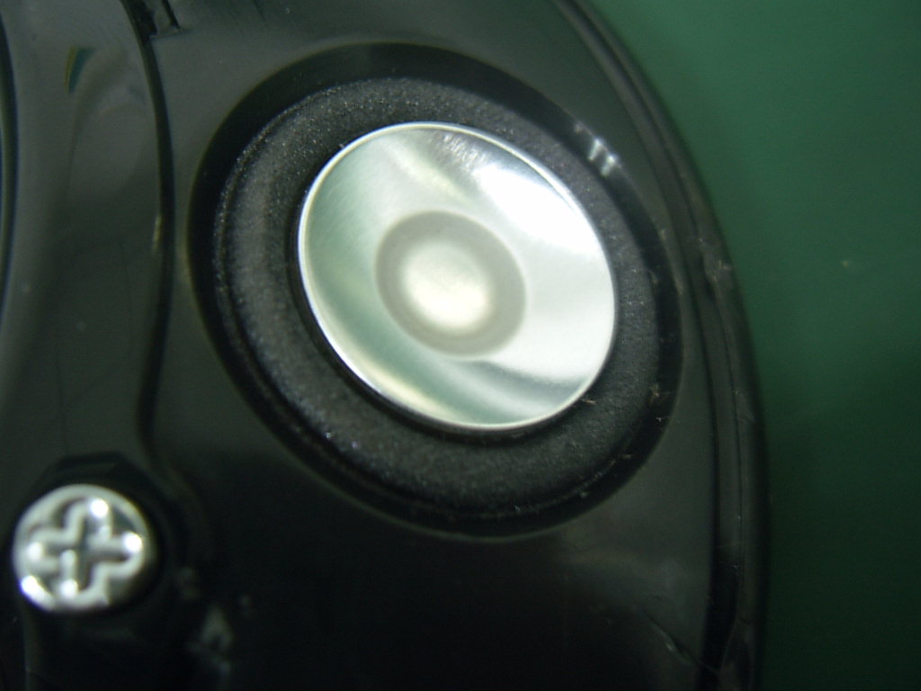

如图,是一只薄型的喇叭在做Power test后,钛膜中心出现一圈圆晕痕迹,请大家谈谈是什么原因造成?谢谢

是不是加了铝锥?有的话可能是这个原因

几寸的?是在
Voice coil
和cone的粘接位置吧?Cone做应力处理了吗?

钛氧化?

以下是引用anlige在2006-10-12 23:30:23的发言:
几寸的?是在
Voice coil
1",是在 Voice coil和cone的粘接位置;请教怎样对cone做应力处理?

管是什么材料?

Kapton的

音圈过热

俺分析不是音圈过热造成的,因为该喇叭的铝胴体的边沿有一个和音圈结合的槽(简单的说铝胴体就是比音圈口径稍大一点,也就是铝帽),图中的氧化圈不是所谓的铝锥造成的.

以下是引用jma在2006-11-10 20:38:16的发言:
DX,还没说说你的看法,是指氧化吗?
  发帖心情 Post By:2006-11-10 22:07:25 [只看该作者]
从该圈的位置来看.
应该是在做功率测试时由音圈内部的热气流造成铝胴体部分部位过热而氧化后的结果.

  发帖心情 Post By:2006-11-11 15:16:07 [只看该作者]
应该是受热氧化所致

  发帖心情 Post By:2006-11-11 16:48:11 [只看该作者]
因为铝底在高温下会变色!高温来自于做功率试验的温度!

  发帖心情 Post By:2006-11-12 15:06:41 [只看该作者]
那为什么又刚好是一个比较规范的圈,而且是在中心附近?

以下是引用心动在2006-11-12 15:06:41的发言:
是呀,不解为何在这个位置产生明显的氧化?同时做了几只喇叭,且都是这个位置。

以下是引用jma在2006-11-10 22:07:25的发言:
从该圈的位置来看.
应该是在做功率测试时由音圈内部(音圈壁以内与磁路构成的腔体)的热气流造成铝胴体部分部位过热而氧化后的结果.
答案就是上面的.
