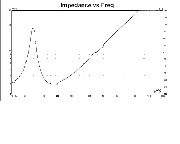

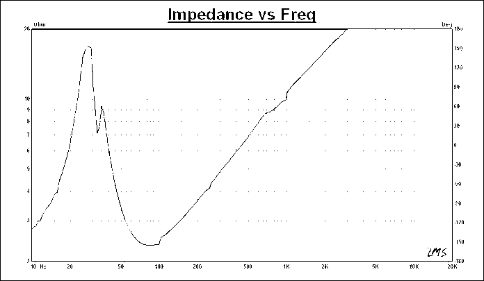

同一双音圏12吋低音扬声器,单音圏时的阻抗和并联时的阻抗曲线如下:
2欧姆阻抗
4欧姆阻抗
为何并联时的Fo后的会有尖峰?
[此贴子已经被作者于2005-12-10 17:14:19编辑过]

楼主说的图1那种情况有两种原因
1.扬声器振动时鼓纸背面的声波受阻反射的结果.
2.测试时扬声器与测试台(与扬声器接触的部位)之间发生了强烈的振动
这是大口径扬声器测试时经常碰到的现象,这时最好快的办法就是你测试时把扬声器双手举起来(但要尽量远离自己的身体)这种现象就没有了

是不是折环的反共震或者声波的反射呢.

我上次是测试振动的问题,拿在手里或者加个橡皮垫解决问题

2欧姆和4欧姆的差异在哪里?实际加在喇叭上的电平不同。振动影响是基本等同的。

楼主说的图1那种情况有两种原因
12”的喇叭也算大吗!!不可能是你说的原因

6楼说没错,你得先检讨测试时有没有按规操作。

喇叭的IMP曲线是音圈的自身感抗和音圈在磁隙中切割磁力线运动时产生的反电动势形成的,顺着这个路子分析自然知道的啦
