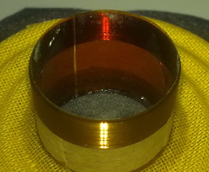

客户反馈扬声器,已被客户拆开,说是异音,音圈内壁发霉导致(客户已定性,发霉为绿色),音圈骨架为PE材料,扬声器为海运到日本的,生产到至反馈有6个月了,各位高手看看,发霉的原因是什么?如何防止呢?

海运的时候喇叭受潮,由于海水含盐,腐蚀音圈,从而使音圈与氧气、二氧化碳和水等物质反应,导致音圈产生铜绿(铜锈,其化学式为:Cu2(OH)2CO3  )。

不是发霉,这种铜绿,也是绿色的,低毒。

可是各位,这是在音圈骨架内壁生长出来的,铜绿是铜跟氧气水分缓慢氧化产生,即使是铜,表面也有胶水层和绝缘层两层保护的

看照片并不象铜绿,而是一些霉菌类的东西,应该与环境有关
