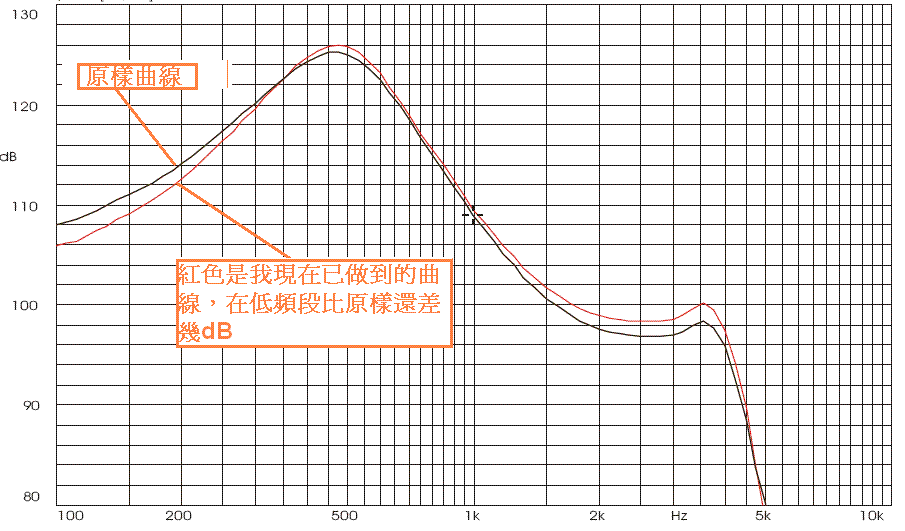

一款0615受话器,要求与原样特性一致。几经努力,低频段仍不太满意。不知各位有何高见?  (膜片10umPEI,音圈跑道形卷幅已到1mm)

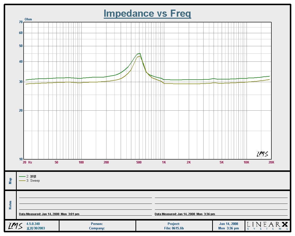

测试一下自由状态的阻抗曲线看看,差距在哪里会清楚些。

David 发表于:2008-1-14 15:25:01
原样的音圈卷高是0.85的,我现在用的音圈高是0.95.直流阻抗也比原样低了2欧。(蓝色为原样阻抗曲线)
试过加背阻尼,也只是把500HZ的峰压下来了,可100HZ动也不动一下。

有没有自由场的频响曲线?

jma 发表于:2008-1-15 8:20:46
楼主,您做的受话器的曲线从1K到5KHZ怎么都比样品高啊?
是什么因素做的如此高?

8楼
w-jm001 发表于:2008-1-15 13:05:05
盆架的出线槽子漏气没有
9楼
David 发表于:2008-1-15 17:09:12
以下是引用w-jm001在2008-01-15 13:05:05的发言:
盆架的出线槽子漏气没有
感谢8楼。的确是气密性不好产生的问题,已经解决!TKS!
