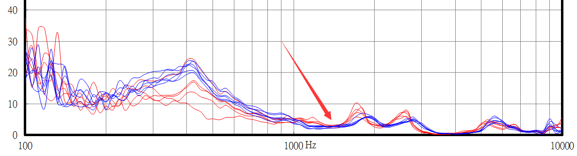

如果是侧出音腔体, 1.5K以后的失真主要是前腔引起。 目前此失真图在400HZ产生的失真,主要是振膜引起(已验证过),但不知道具体如何改善。
