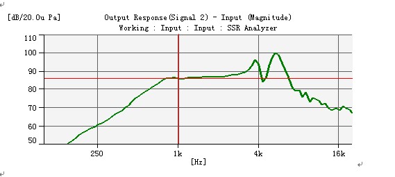

郭夏设计 发表于:2007-4-13 11:05:56
上面的是产品曲线,该产品直径15mm高度3.2mm 外壳为ABS塑胶,盆架较大直径10mm
有那位高手做过??有问题请教哦!谢谢了

remarks 发表于:2007-4-13 19:30:56
楼主:
    这款产品应该是提供给国内的一些杂牌手机供应商的吧!
    5K往后的频响怎么掉的那么厉害?

changzhou123 发表于:2007-4-16 22:57:18
我感觉这个曲线不对,很可能是NG品!

flying 发表于:2007-4-17 10:50:32
5K以后全掉下去了,还没有做过这种曲线
就像楼上说的,有可能是坏的.不知道楼主有没有听音检测过此喇叭.
楼主究竟想解决什么问题呢?

YANDONG7383 发表于:2007-4-21 15:51:20
是啊,是不是坏了!这样的曲线没见过啊!

beam 发表于:2007-4-24 13:05:45
我觉得这曲线有点像受话器的频响

gzd_yc 发表于:2007-4-27 9:32:07
1)此曲线我也见过,窄频带的曲线也会表现如此,低端机可以使用!
2)非圆形的speaker和前盖设计的不合理也会表现出如此!
3)我觉的应该前盖和振膜没有设计成熟!

guozhja 发表于:2007-4-27 16:30:05
3)我觉的应该前盖和振膜没有设计成熟!
见识了.
