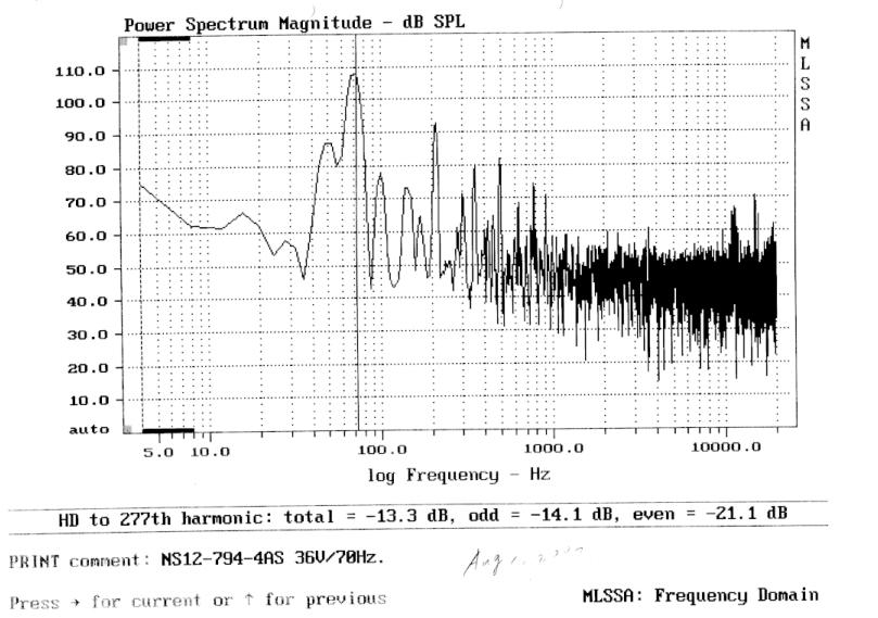

这是一个12寸,内磁超重低音喇叭,我有用短路环,可是测试结果还是达不到要求。
由于本人搞开发时间不久,所以,还想请问2次和3次谐波失真详细解释。谢谢!

谐波失真的定义是当扬声器输入某一频率的正正弦信号时,扬声器输出的声信号中除了输入的信号(基波)外,同时出现二次,三次谐波等,这种现象为谐波失真.

hhxiu-zfb 发表于:2008-4-2 21:44:28
Mlssa 测试的参数
10楼
hhxiu-zfb 发表于:2008-4-2 21:46:04
36v70Hz 失真
