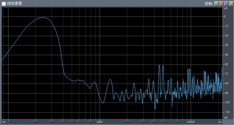

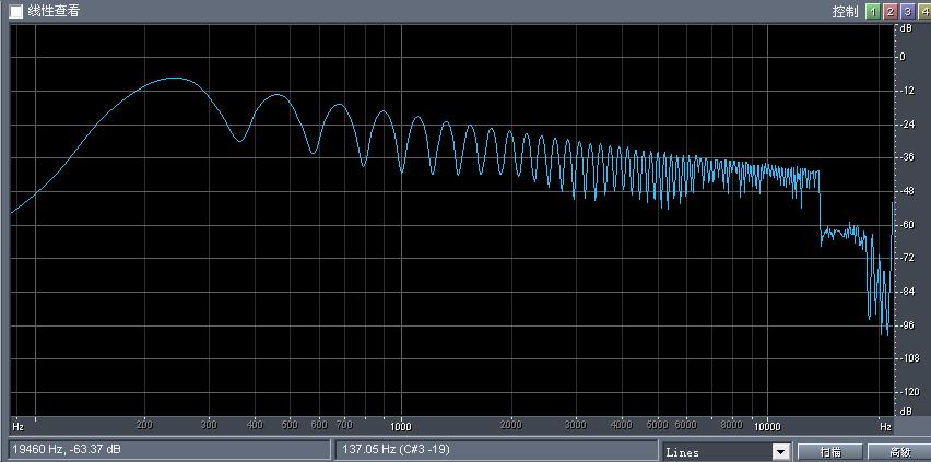

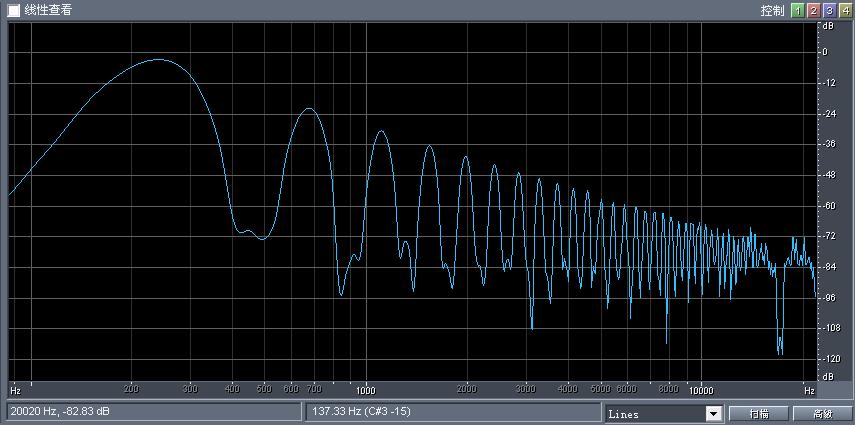

ttl020520 发表于:2006-12-1 9:06:12
正弦波:
三角波:
锯齿波:
