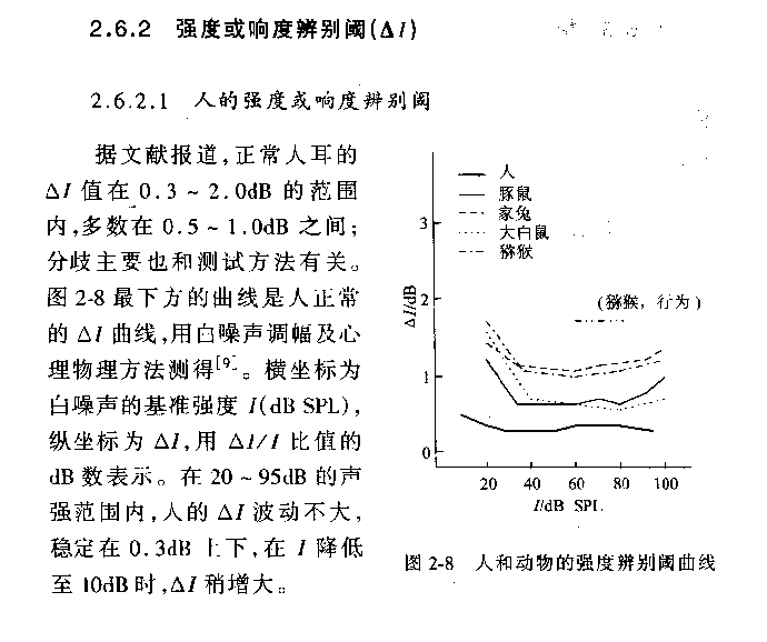

以下为人的单耳听觉判别阀资料!和楼主所帖的情况不太一样,但可以参考!

DB兄,不知道你有没有进行过这样的聆听测试?如果没有,如何判断人家是纸上谈兵?
我觉得初哥贴出来的曲线很有意思,就算人家在造假,起码也是认真地去“造假”。如果自己不加实验就认为人家纸谈,本身自己就是在纸谈:-)

《听觉感受和判别的神经机制》 梁之案著

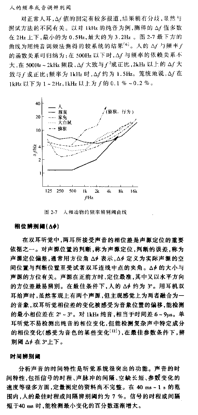

人耳关于频率和相位及时间的判别如下!!

一点没有矛盾么。楼主贴子里说的是“比较评价器材时一定要在相同音量下进行,误差不能超出0.2dB”。而音响初哥所贴的资料说明普通人的辨别域为0.3分贝。那就恰好印证了“误差不能超出0.2dB”是有依据的。因为如果误差到了0.3分贝,普通人就辨别得出了。
