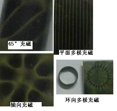

各种多极充磁后的观察图片能够清晰的显示N S极的数量。并且观察磁力线均匀度和磁力线粗细,对于想做高端的东西起到非常重要的作用
。图片

楼主是来推销这种设备买吧?

有设备详细的介绍吗?

卖设备?我问你:你买这个有用吗?看懂后在发言。

看看,不如楼主您给解释解释

厉害;
以前在马达中见过类似磁路,一直搞不明白是如何充磁,另不明白的还有磁铁在制作中时是如何“取向”的;
请楼主赐教,不胜感谢

这个是粘接钕铁硼,没有取向的,铁氧体的也可以充多极。我们用的喇叭钕铁硼大多数是轴向取向的,已经取好了,但是也可以充平面多极。充磁原理:就像马达的定子或转子,绕线的时候正绕几圈,然后反绕几圈,根据右手定则来判断N S N S N S N S.....的排向。
