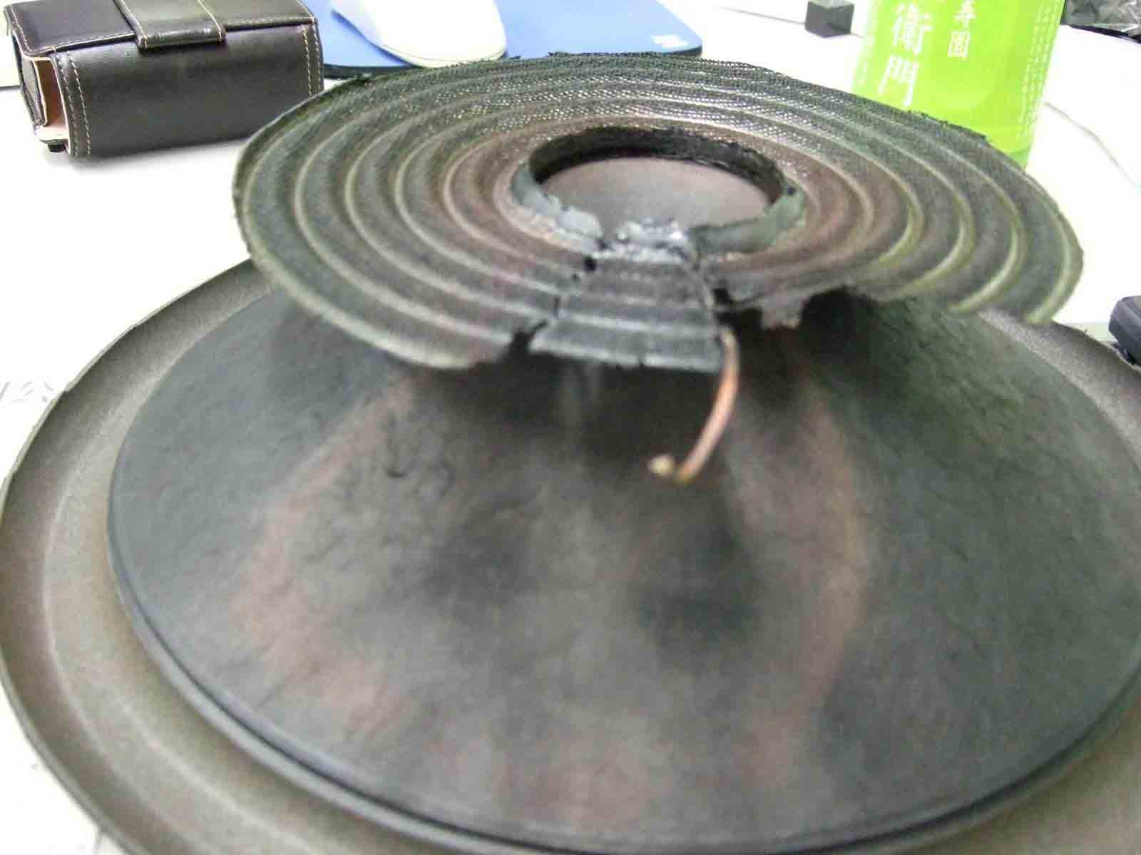

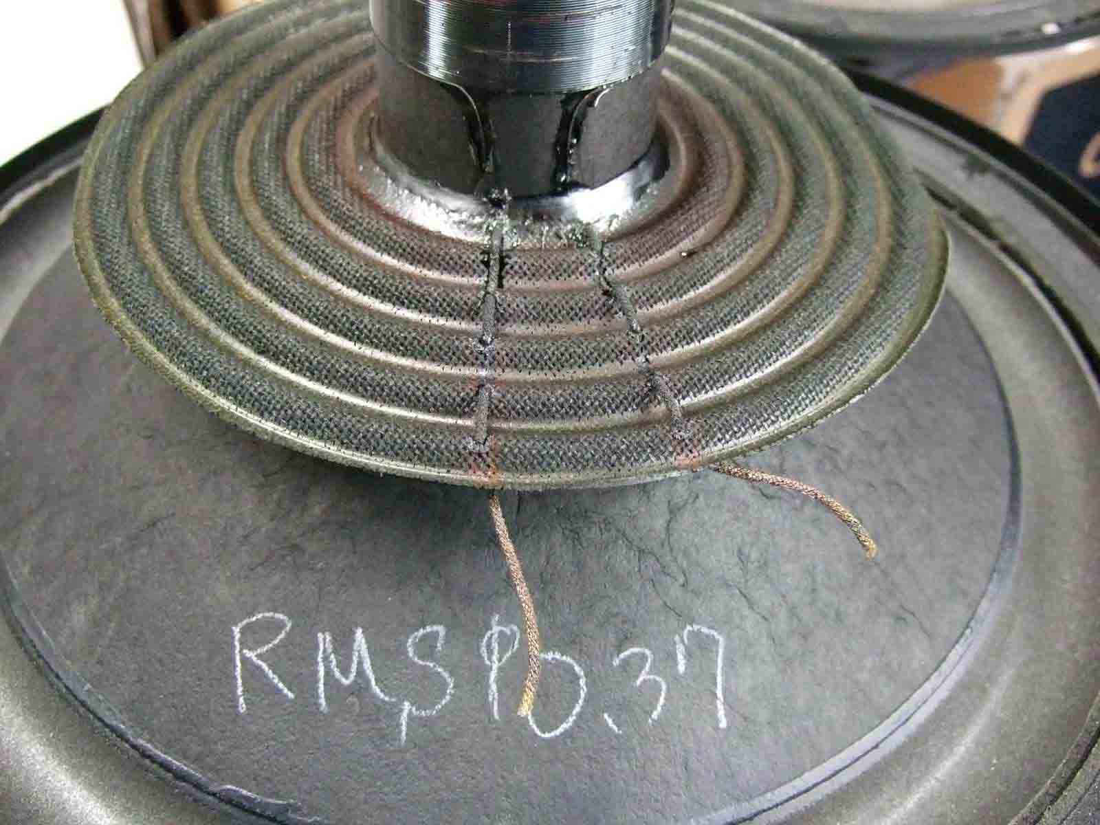

最近给客人送了几个样品(12"SOBWOOFER),客人在功率试验时,发生起为燃烧现象,大家帮忙分析一下啥原因.2"音圈直流阻3.0,线径0.4和0.37两种,250W做了几个小时就出现了图片中的情况.

功率过大承受不了,散热不够,音圈有擦圈,锦丝线也比较差

12"喇叭,音圈直流阻3.0Ω做250W.用35芯做不到250W的功率.要用耐高温0.43或0.45线做50芯.T铁通孔散热.盆架侧面可以开散热孔.音圈与华司中孔单面间隙0.6-0.8mm左右.

音圈配置达不到250W要求.
从图片上看,音圈配置,  弹波穿的引线均不能满足要求.
12" RMS 250W  一般的泡棉边也要选择好,避免开裂.

我认为锦丝线的问题, 锦丝线直接在弹波上面跑, 形成导火索把弹波烧了.
