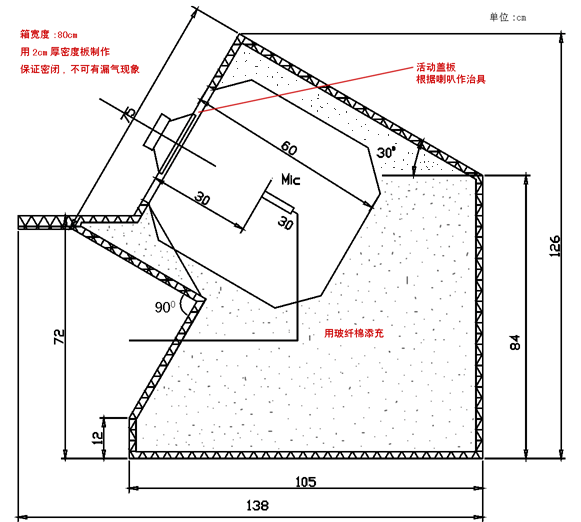

darry 发表于:2005-11-5 12:03:51
多谢两位的回复。那么测试的箱体是依据什么规格设计的?麦克风如何架设,距离一般为多少?

xj 发表于:2005-11-5 16:02:00
偶得找找,原来有个CLIO的测试箱图纸的,不知道丢哪里去了。请其它的DX谁有的提供一下吧

12楼
xj 发表于:2005-11-7 14:16:18
以下是引用darry在2005-11-06 18:49:14的发言:
XJ,可不可以请您费心帮忙找找那张测试箱的图纸供我参考,谢了!
我的实在是找不到了,问MACK要了一个,在此多谢MACK了!看能否帮到你

一个老兵 发表于:2005-11-7 14:26:20
上图很好.
可以研究一下MIC和扬声器之间的距离.
多少为好?
以要测量的低频下限和上限频率有关系吧.

19楼

XJ & MACK兄,上图中的MIC与喇叭距离定义30cm有什么依据参考吗?或是不是不同口径大小的喇叭都用这个距离呢?请指点,多谢!
