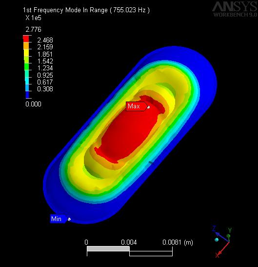

不知道我说的对不对。
我对有效振动面积这个概念加了一层意义,即实际有效面积。
在0922分析过程中我们发现
实际有效面积和理论上的有效振动面积并不相同,在长轴上会向内缩小一定量,但在短轴上会伸长一定量
这样的结果就造成了椭圆形振膜所用圆形音圈时的高频急速衰减的后果。
为了改善这种结果,也就是用圆形磁回路减少成本,而达到同样的效果,我们在设计上要用一种特殊的方法
不好意思,跑题了,回来谈谈顺性问题。
这种长宽比的不同造成了长宽上的不同顺性,也就是我们为什么在长宽上的弧顶高设计不一样的原因。
这种不同的顺性不能归结为一个数值,而是要进行整体性考虑。
因为长边上的大的顺性也许对Fo是一定的好处,但对高频却是至命的要害,而短边的低顺性与低拉伸性对感度与FO都是很强的制约。
长边与短边的顺性不同造成振幅与频率的不同,失真也会为之上升。
这也是为什么我们在短轴方向上会少放花纹的原因。
只能说这么多了,说多了会误导大家,见笑了。

  发帖心情 Post By:2007-12-7 18:24:52 [只看该作者]
等效面积的大小是和膜片的刚性有关系.
以前做的试验和JOE兄说的一样.

后来我才发现,不管是声波还是水波都有一个特性(不知道我是不是后知后觉):圆的特性
也就是不管介质是什么形状,这个波总会向圆形发展。
这样来看像0922这种东西,其实也就只相当于0919,长边再长也是多余的,反而会拉低高频。
不知道我说得对不对。
