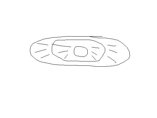

  发帖心情 Post By:2007-11-20 8:25:35 [显示全部帖子]
画的比较难看 但是就是这么个意思 哈哈图片点击可在新窗口打开查看 不是复合振膜
我说得这个方法应该比较管用 试验过两次了

  发帖心情 Post By:2007-11-20 10:01:22 [显示全部帖子]
不是DX
就是中间的那个啊
好象RCV用这样膜片的话 曲线会出现高频会有明显的下跌 低频中频曲线比较高
但是SPK的话 可能高频会出现一个比较大的谷
以上个人见解

  发帖心情 Post By:2007-11-20 10:40:27 [显示全部帖子]
是呀 那圈做得跟边缘高度一样 应该是比较管用
