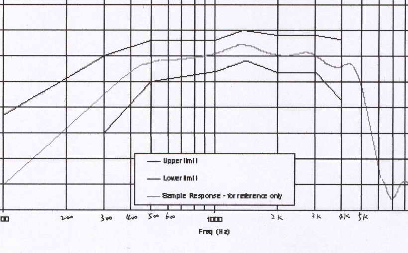

可能还是测试耳盖的问题。

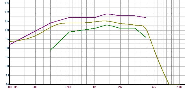

也试了一下,勉强能达到几种不用要求的曲线(入框)
  发帖心情 Post By:2007-11-27 17:13:48 [显示全部帖子]
褐色的为普通(常规,300-3.4K Hz)受话器平直曲线,绿色的为宽频(160-6.3K Hz)受话器平直曲线.

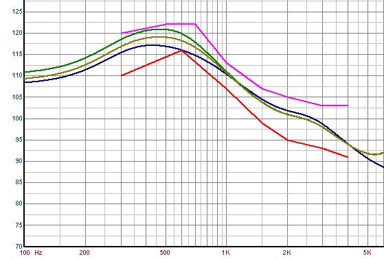

深蓝色的为高泄漏用受话器(手机用)

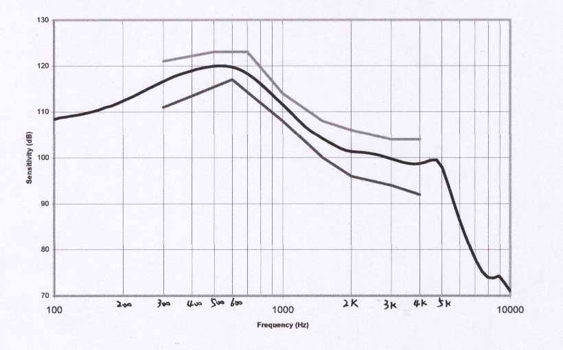

看看另一款:
  发帖心情 Post By:2007-11-30 9:15:41 [显示全部帖子]
这是实际测量的曲线(B&K)
  发帖心情 Post By:2007-11-30 9:17:59 [显示全部帖子]
前面的曲线,4K时略有差异(偏低了),但仍在框图内.
