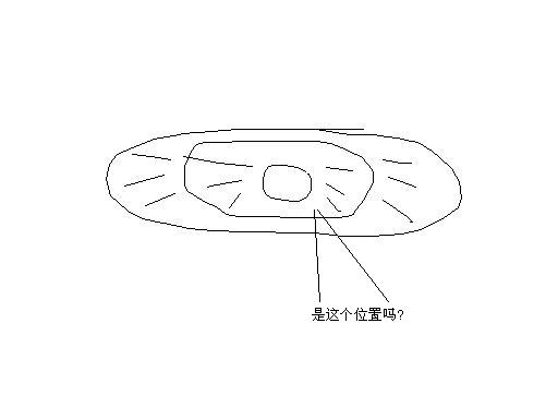

  发帖心情 Post By:2007-11-20 8:37:36 [显示全部帖子]

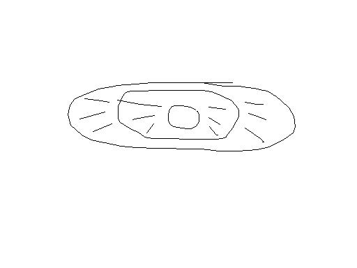

以下是引用zuiailgl在2007-11-20 08:25:35的发言:
画的比较难看 但是就是这么个意思 哈哈图片点击可在新窗口打开查看 不是复合振膜
我说得这个方法应该比较管用 试验过两次了
你这个受话器低频做得这么好呀 什么测试条件 可以给我几颗样板吗 谢谢
一般的膜片也有这个样子的哦.
哪个区域是增加的震动区域?
DX能否用文字标注下?

  发帖心情 Post By:2007-11-20 10:05:50 [显示全部帖子]
以下是引用zuiailgl在2007-11-20 10:01:22的发言:
不是DX
就是中间的那个啊
好象RCV用这样膜片的话 曲线会出现高频会有明显的下跌 低频中频曲线比较高
但是SPK的话 可能高频会出现一个比较大的谷
以上个人见解
帮我看看是不是这个位置?
