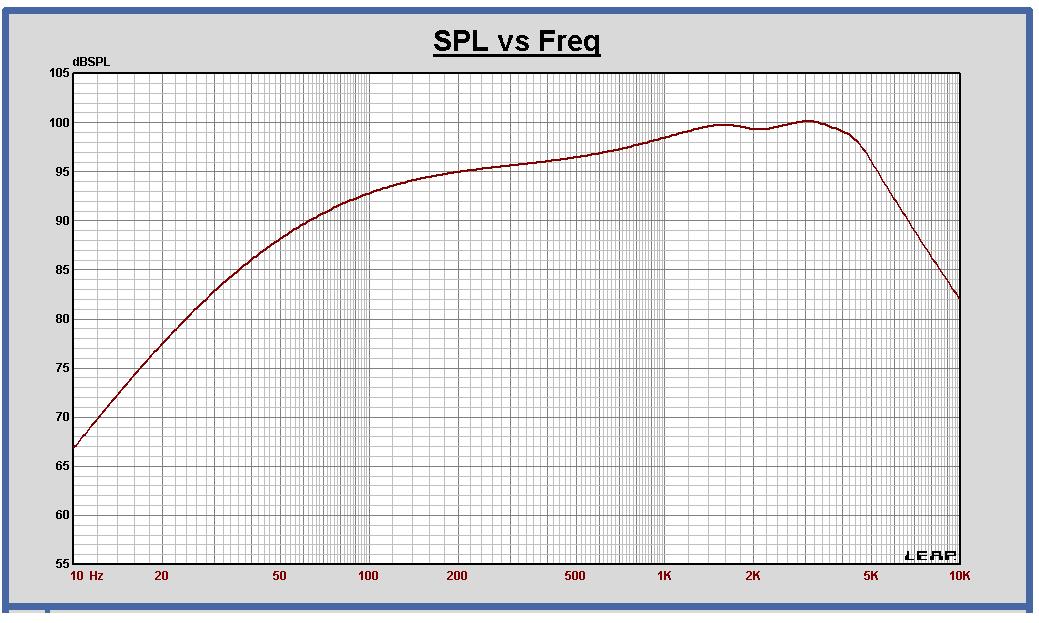

  发帖心情 Post By:2008-1-30 8:22:52 [只看该作者]
以下是引用水仙在2008-01-30 08:17:12的发言:
98.5是根据频响曲线测量出的值.不是根据TS参数计算的参考灵敏度.
如果是按照8OHM的阻抗进行测试,频响曲线中频是可以达到96DB左右,可能是看的中高频的声压..
楼主没有说清楚哦.
