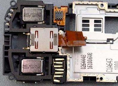

据说N95是这样搞得 有贴附图片了

兄台,能否解释一下N95如何实现的

呵呵 楼上的 我也是听说而已 不要取笑
如果真是倒相的话 肯定后腔会有孔和管通到前面的 有没有看到啊

还是说问题 你有没有看到管或者孔什么的啊
ybx1216
  发帖心情 Post By:2008-3-20 21:14:55 [只看该作者]
说真的,我就是没有看到,这个是密闭的音腔,侧出音孔的
