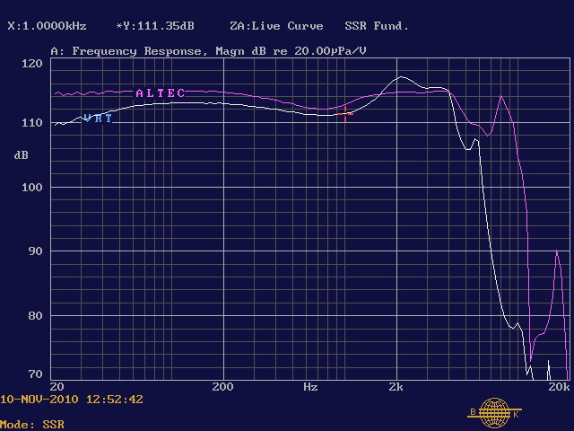

近日也测试了几款耳机,测试电压都是100mV,用的人工头(躯干)加B&K仪器.
  发帖心情 Post By:2010-11-20 8:48:19 [显示全部帖子]
曲线跟老鹰的基本相似(尤其是高频峰点频率的位置).

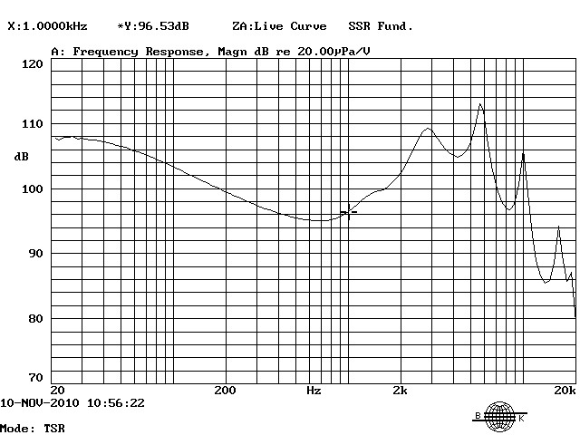

  发帖心情 Post By:2010-11-20 8:50:38 [显示全部帖子]
这也是入耳式, 但单元不同, 对比上面的曲线, 差异很大(测试条件相同)

以下是引用水仙在2010-11-20 08:45:49的发言:
这是动圈单元,入耳式耳机.

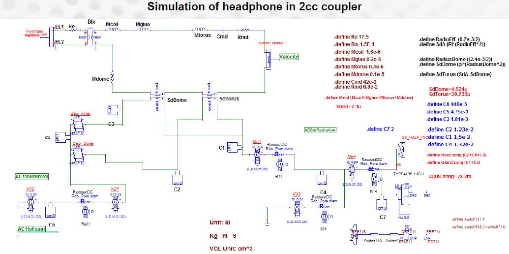

  发帖心情 Post By:2013-1-21 16:52:25 [显示全部帖子]
给个例子:
  发帖心情 Post By:2013-1-22 10:14:19 [显示全部帖子]
C7是2CC耦合腔。(IEC126)
