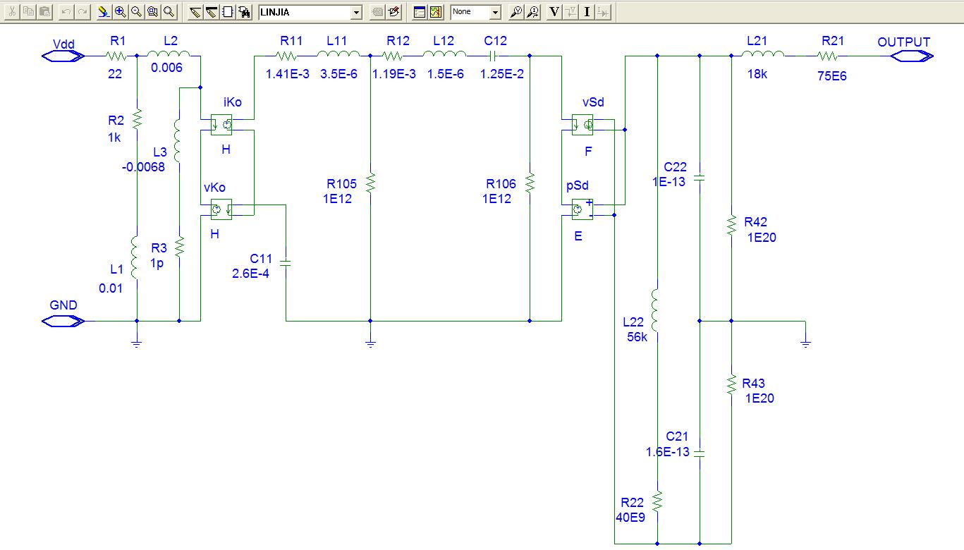

  发帖心情 Post By:2013-1-21 16:36:17 [显示全部帖子]
公布一下传说中的“黑匣子”:
