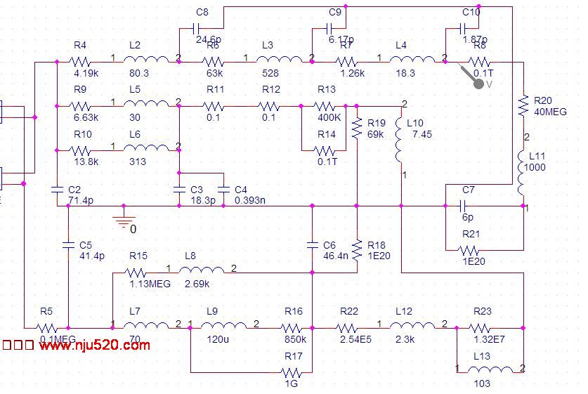

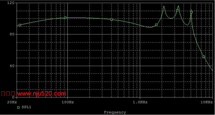

  发帖心情 Post By:2009-12-4 17:34:18 [只看该作者]
经过二次开发的LEAP可以对入耳式耳机进行的仿真。
 下载信息  [文件大小:   下载次数: ]
图片点击可在新窗口打开查看点击浏览该文件:1.rar

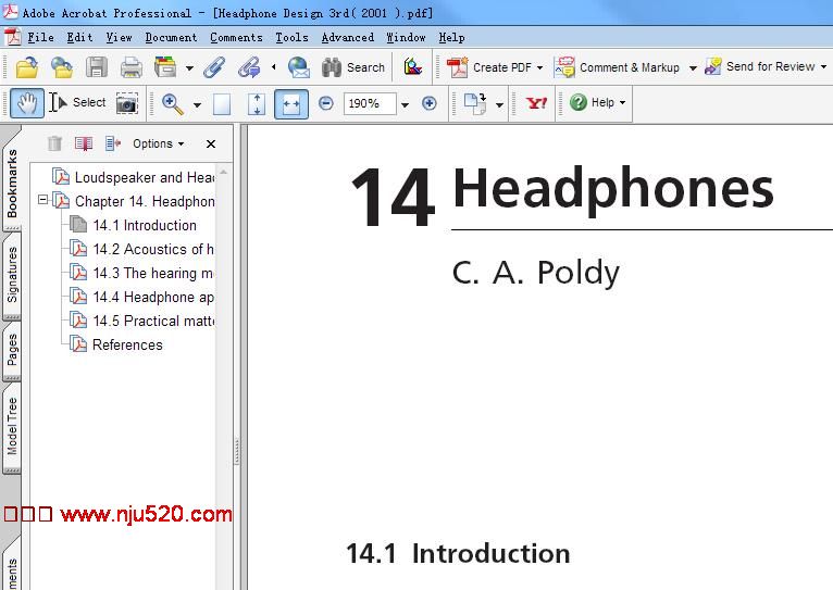

  发帖心情 Post By:2009-12-10 20:01:23 [只看该作者]
改天有空再研究下耳机.
  发帖心情 Post By:2009-12-10 20:04:47 [只看该作者]
  发帖心情 Post By:2009-12-10 20:06:21 [只看该作者]
