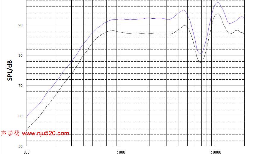

主题:[求助]7K处出现大跌谷?3D膜片图已附上,请各位给点建议。

上传膜片3D图,看看!

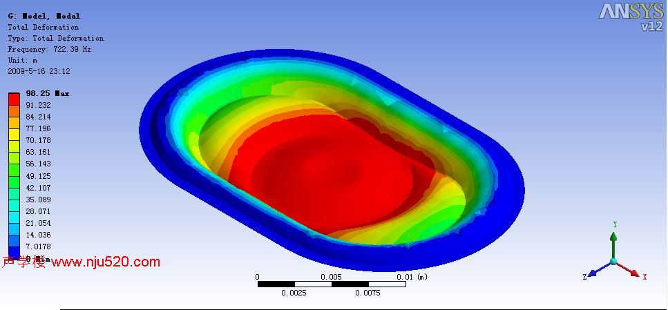

没有3D图,总该有膜片的照片吧?图片点击可在新窗口打开查看
  发帖心情 Post By:2009-1-5 18:09:05 [显示全部帖子]
 跑道形状的膜片,周围有一圈R的悬边,内部有两个类似月牙或者鼓起的两个包的膜片,极易在频响曲线上造成谷。
所以建议楼主直接换成单一形状悬边的膜片。

  发帖心情 Post By:2009-5-16 23:21:23 [显示全部帖子]
仿真曲线
