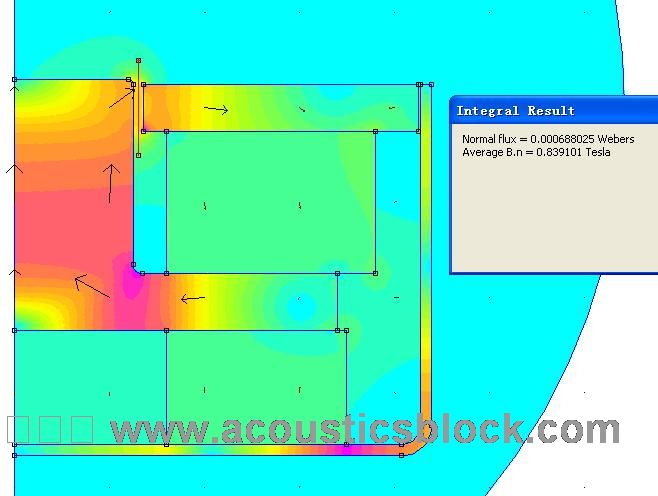

  发帖心情 Post By:2009-3-6 12:54:23 [显示全部帖子]
按楼主的要求简单仿真了一下:
1.改善前:
无抗磁时Bn:0.806T
加防磁罩Bn:0.743T
相对应的灵敏度差值:1.4dB
2.改善后:
加防磁罩Bn:0.841T
应能达到楼主预期的要求
  发帖心情 Post By:2009-3-6 17:01:05 [显示全部帖子]
另外一种方案
