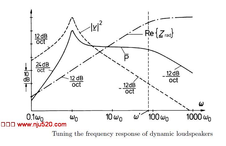

Upper response limit of sound pressure and acoustic power depends on the mass of VC,namely the upper response limit goes higher as the decline of the ratio of VC mass versus cone mass.
Is this ture or not?

声压与声功率响应的上限是由音圈的质量决定的,即频率的上限随音圈质量对锥体质量的比值的下降而增加。这句话是否正确?

扬声器椎体的振动与辐射中提到了这个,那高频上限与顶角、音圈质量之间又是什么关系呢?好像在实践中顶角大小对高频上限的影响并不那么明显。

我在《扬声器与音箱设计手册》看到这么个说法,单元在高频区域工作的时候音圈与振膜根部去耦,可以看作只有音圈和其上的防尘帽在运动。但是这也跟振膜的质量扯不上关系啊,都已经去耦了。

仔细分析下上面的图,也许可以明白.
