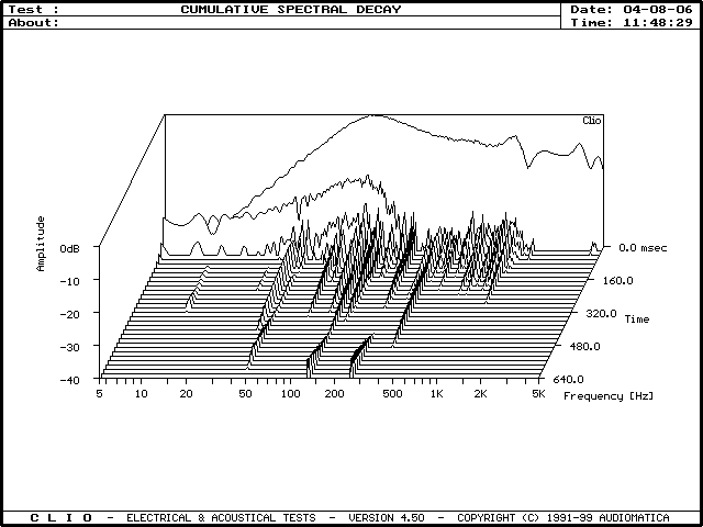

干净与否,单体是很重要,但更重要的是箱子的设计。用bassbox、leap5等软件设计箱子的时候注意看看延时的长短和瞬态特性。还有最直接的检验方法就是把做好的箱子去测他的瀑布图,一看就知道低频是否干净了!
Don't just do it ,Just do it right!
好  发帖心情 Post By:2006-8-3 22:09:16 [只看该作者]
一般瀑布图怎么看?即怎么判断其好坏?
很多测试软件只能计算到200Hz,又怎么看低频?普通房间测试时低频问题更大,希望能给予指点一下!
