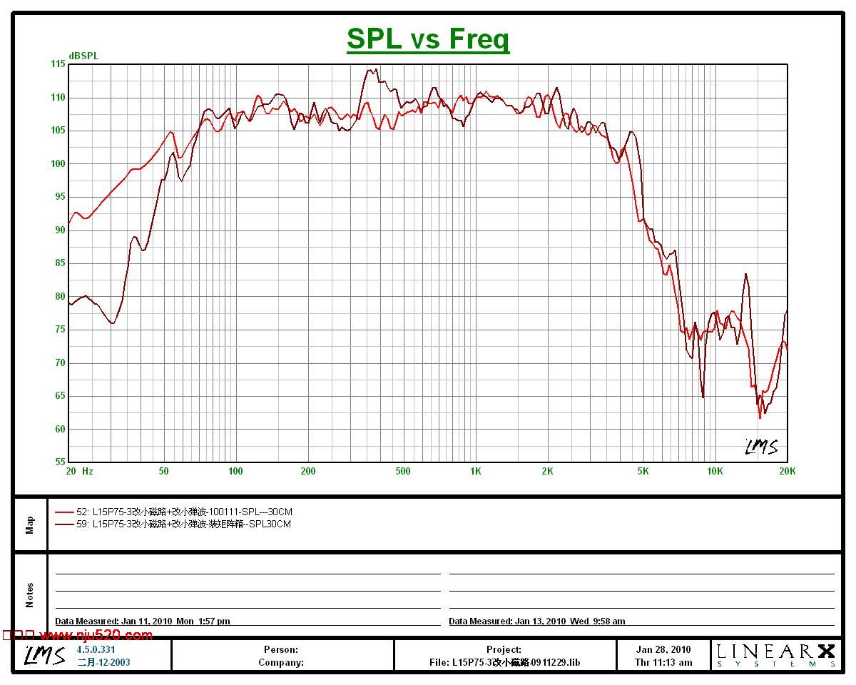

各位DX,在调试音箱,你们会不全碰到这种情况,在400HZ附近,会提升很多,况且也是不好处理的地方,
这种情况下是否有更好的解决方式!

是面板振动?反射?
okk
  发帖心情 Post By:2010-2-3 11:44:37 [只看该作者]
装箱后,350-400HZ区间平均抬高了6DB!
是考题? 等答案啦。
是讨论? 请介绍下箱体的情况啦。

    是面板振动吗?
    面板的振动的相位和扬声器单元发出的声波的相位一致吗?

在内部再加支撑试试

水仙说“是面板振动?反射? ”
如果是反射的话,指的是扬声器单元装箱后,障板的边缘的反射的吧?
一般的长方体的音箱,基本都有这样的问题的,在300---400Hz,可能会有一个峰的。这时候,只有减少边缘的反射
才可能减少这个峰的。
如果是箱体板的振动的话,会有一个峰???可能是一个谷的吧?!

有时改变箱体的形状与尺寸能解决特定的一个箱体,但是我没能找到相互之间的关系.我想设定一下:在喇叭一定的情况之下,只改变箱体,那么这时对箱体的尺寸要求怎样?比方说在400HZ高出6DB,那么400HZ对应的波长是多少?这时再改箱体的尺寸,这之间有没有一定的关系?可能还得花时间去统计去分析,各位在以前你们设计时没出现过这种问题吗?
有一个细节:以前做HIFI时,不会出现,但现在做专业的东西时很容易出现这种情况,我想可能和扬声器的边有相当大的关系,但是专业和东西要求高效率又不能将边改成橡胶边的.所以还是想在箱体上想办法,各位希望接着讨论,我有结果一定会告诉大家的,毕竟我也在摸索!谢谢!!

单元单独测试在400HZ有没有峰啊?
箱子共振?哪里没装好?加多点吸音棉试试。
两年前碰到过类似问题,不过位置比你的高,加棉解决了。
