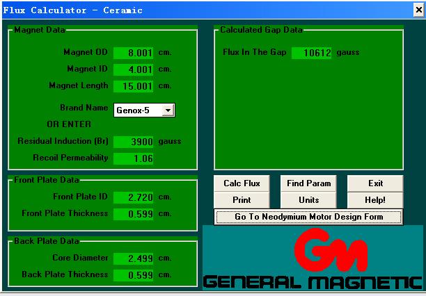

请问有谁用过这款软件啊,我想问下的就是里面中的Br值各回复导磁率如果在重低音中双磁铁磁路中应该如何填啊。是它们的值乘倍的填吗???望各位知情者解答。谢谢。刚看到下方有人问是双磁铁还是双磁回类似于如下磁回图片,只是是两个磁铁粘在一起组成一个磁回

是双磁铁还是双磁回啊.双磁回的是无法模拟的.
学习
  发帖心情 Post By:2006-8-1 16:31:37 [只看该作者]
这样的话厚度相加就可以了!

厚度我知道相加啊,那么他们的Br值和回复导磁率呢要不要相加啊
电声爱好者
  发帖心情 Post By:2006-8-1 17:20:56 [只看该作者]
那就不用了,Br等是磁性材料本身决定的.

似乎计算值偏大!

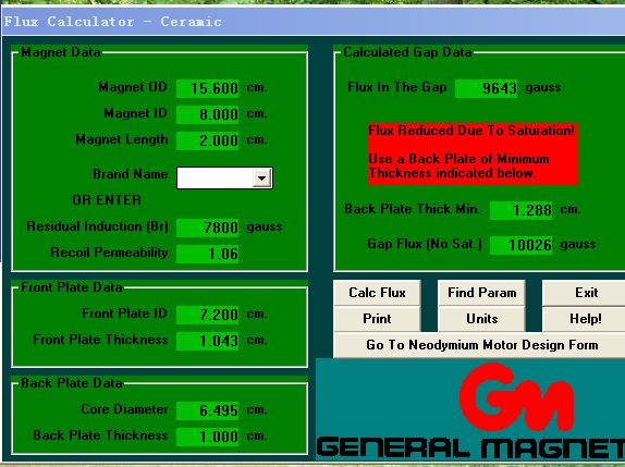

FluxCalc is designed for a typical ceramic ring magnet type Motor Structure or a neodymium Cup Motor.  Bear in mind that steel saturates at about 19,500 gauss and attempting to analyze fields much greater than 11,000 gauss in the gap may produce inaccurate results.

采用双磁的话..夹板厚度不够的话..磁路会已经饱合的.

还是用有限元分析吧,这个软件还是很有限的.

  发帖心情 Post By:2006-12-20 20:50:25 [只看该作者]
坨哥用的软件我有验证过,基本上还是很准备的。
喝水在水酷
加好友 发短信 学者
等级:新手上路 帖子:56 积分:994 威望:0 精华:0 注册:2006-10-21 19:32:12
  发帖心情 Post By:2006-12-20 20:58:12 [只看该作者]
偶有验证过,还准确,如果能把性能改为Y25 Y30 Y35其不更完美!
