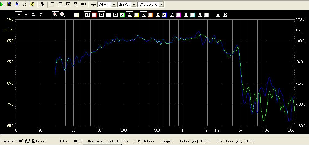

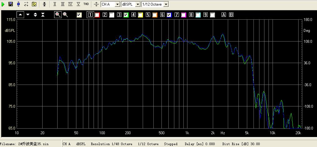

AES功率400瓦,180*85*20磁铁,75芯,磁路一样,什么都一样就纸不一样。
图1是:国产盆
图2是:进口盆

  发帖心情 Post By:2010-9-18 20:41:52 [只看该作者]
进口盆的高频明显一直性好很多
  发帖心情 Post By:2010-9-18 20:48:19 [只看该作者]

  发帖心情 Post By:2010-9-18 20:50:12 [只看该作者]

  发帖心情 Post By:2010-9-18 22:10:55 [只看该作者]
图1国产盆可以明显看出来,边的问题很严重,说明国产边不稳定。也许是盆的刚性不一样导致盆形变,也许本身就是边自己形变。
图2进口盆可以看出来,整个盆都很有标准。

  发帖心情 Post By:2010-9-20 15:15:09 [只看该作者]
呵呵,如果PA的低音喇叭,我会选第一个图中曲线所示的喇叭,也就是楼主所说的国产盆!!

  发帖心情 Post By:2010-9-20 22:10:32 [只看该作者]
如果从曲线上看,国产的要比进口纸盆漂亮很多,纯粹的从曲线看听感,国产纸盆要平顺很多.国产的中频没有谷,人声部分相对厚实.进口的高频有个峰,可以听出人声尖一点.当然仅仅是看曲线,实际 听感难说.这也说明了国产纸盆完全有可能做得比外国的好.除非有些人已经对外国的东西崇拜到了极点,硬要把缺点说成优点.那无论怎样,只要进口的东西就好过国产的了.
一致性的问题,国内的厂家水平参疵不齐.如果选择大海音的纸盆,或许你会说一致性太差了.但是现在很多国内纸盆厂对一致性都控制得很好.关键是人家要不要跟你配合
