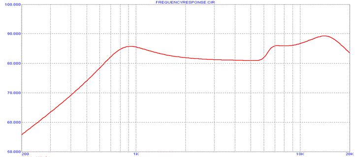

关于有限元仿真和测试曲线对比结果  发帖心情 Post By:2011-4-29 14:26:46 [只看该作者]

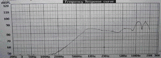

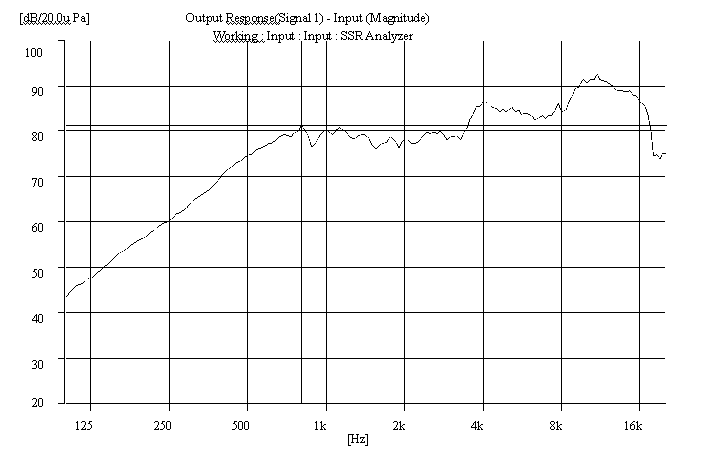

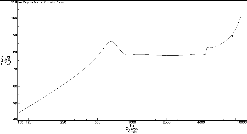

这是一款手机喇叭腔体的测试和仿真结果,f0的值还算好。
高频截止也还行,线形差不多,只是spl值低一些!~有没有用VL做过仿真的给点建议和意见!谢谢

virtual lab.就是以前的sysnoise
  发帖心情 Post By:2011-5-30 23:06:51 [只看该作者]
能做到这一点已经非常不容易了,仿真与实际测试对比,4KHz因腔体的谐振引起的峰谷是那么的相近。

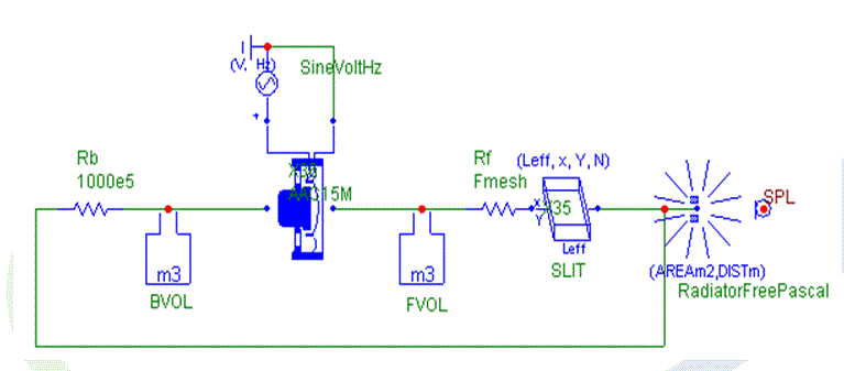

  发帖心情 Post By:2011-5-31 9:17:21 [只看该作者]

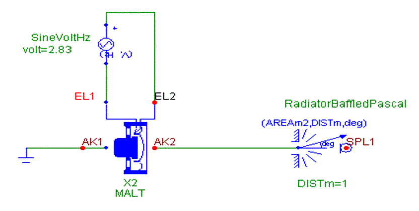

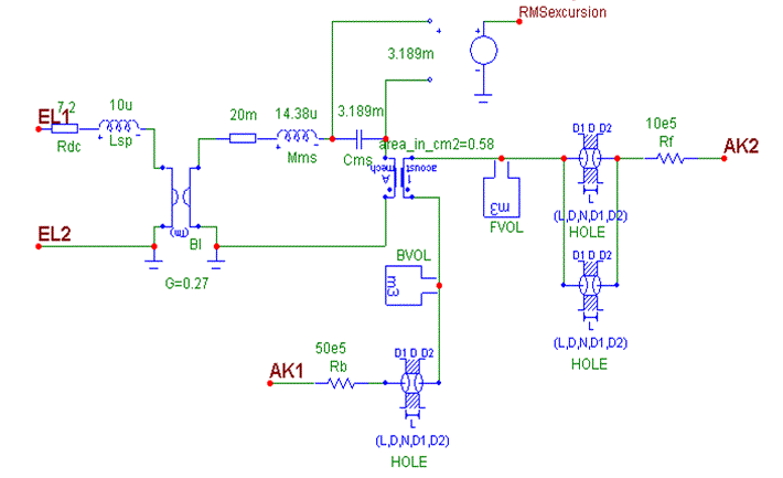

用等效电路的方式也是可以做相应的频响分析。
以下为Micro cap的建模以及与实际结果对比。
1.模型:

  发帖心情 Post By:2011-5-31 9:19:55 [只看该作者]

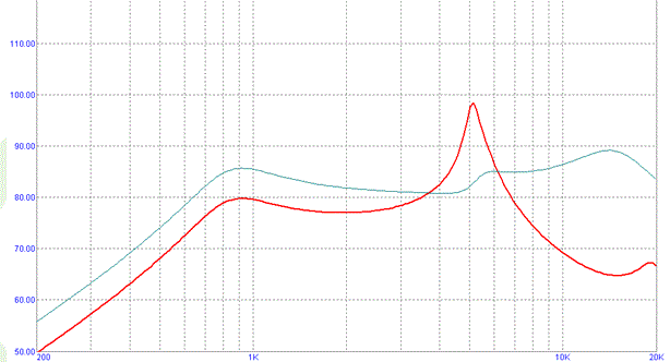

2.测量与仿真对比:
3.仿真负载腔体与扬声器单体的频响曲线对比:
